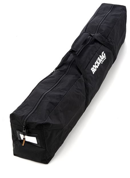

Buscando algo mas económico pero menos rebusto he visto estas
"bolsas largas para trípodes de altavoz" o similar, que pueden
transportar los mástiles de caña o antenas ligeras.

- Gator Speaker Stand Bag 260247
Dimensiones interiores: 146 x 42 x 13cm
- Rockbag RB 25590B speakerstand Bag
otro modolo es K&M 21311 Speaker Stand Bag
- Stairville SB-150 Bag 1370 x 335 x 225 mm
- KIMEX Bolsa de transporte para pantalla trípode de proyección talla 2 de 1,52m máximo.
