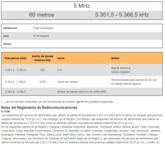

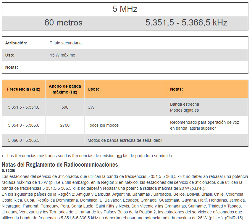

Recordatorio:
"Notas del Reglamento de Radiocomunicaciones
5.133B
Las estaciones del servicio de aficionados que utilicen la banda de frecuencias 5 351,5-5 366,5 kHz no deberán rebasar una potencia radiada máxima de 15 W (p.i.r.e.)."
Es decir: no parece muy procedente querer usar un Expert en esta banda, con sólo la radio más que suficiente (y ajustando debidamente la potencia).

Tu mensaje no aporta nada al problema tecnico, lo tienes que poner en legislacion no aqui.
