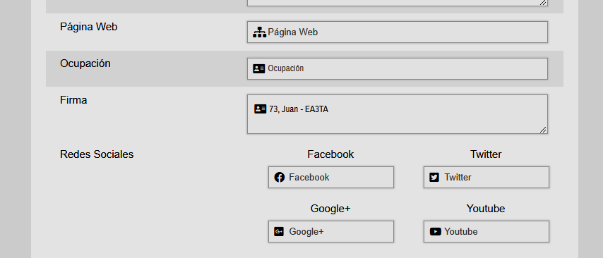

Con respecto a lo del nombre te aconsejo que pulses en "la pestaña "Mi perfil" en la parte superior de foro se desplegará y seleccionas la primera opción que es "Cuenta". Se te abrirá un formulario, bas bajando hasta que veas a la izquierda FIRMA, entras en el cuadro de texto tu nombre y si quieres añadir algo más, yo tengo puesto "73, Juan - EA3TA".
No hace falta que toques nada mas, ta vas abajo y pulsa "Guardar cambios" y olvídate ya del nombre que saldrá solo debajo de tus "posts".
