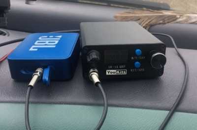

#383451  - 2 febrero, 2023 17:53
Mira, el altavoz externo guay es este. Mola. El chiquitín es el Youkits de 40m SSB y CW.

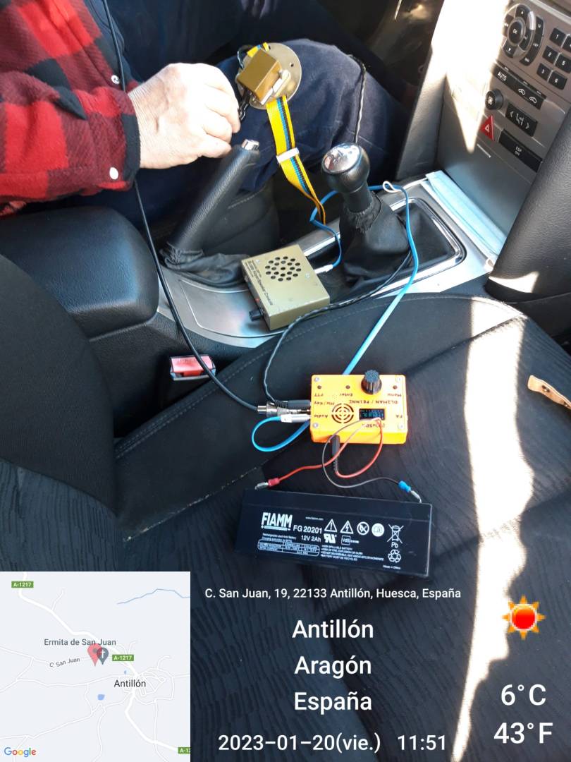

#383453  - 2 febrero, 2023 20:08
IMG 20230120 WA0001
 Y este es mi montaje con ampli BF/keyer de Hendricks QRP Kits
