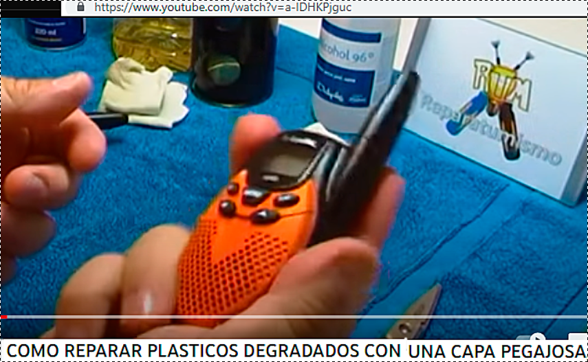

He visto este interesante video de como reparar el Platico pegajoso en una emisora...
El primer paso es: preparar un pequeño trapo/tela, imperándolo con una ligera capa de aceite de Oliva y frotar con suavidad la zona de plástico afectada, para que se disuelva toda la zona pringosa, y observaras que se va eliminando la zona pegajosa...
La segunda intervención es quitar los resto de aceite con un trapo/tela, imperándolo con un poco de alcohol frotando con suavidad, quedando un resultado brillante sin restos de pegajosidad...
73 Carlos EC1T.

En alguna ocasión he limpiado este tipo de plásticos pegajosos de teclados y ratones de pc, utilizando acetona  o quitaesmalte de uñas impregnado en algodón. (con o sin acetona).

A mi el desengrasante me ha funcionado. Eso sí, despacio y con cuidado (varias pasadas si es preciso).

A mí tambien usando KH7 normal
Eso sí,  como dicen, pasando el paño siempre en la misma dirección.
No he perdido las serigrafias, quedando el material liso y sin restos de goma pegajosa.
