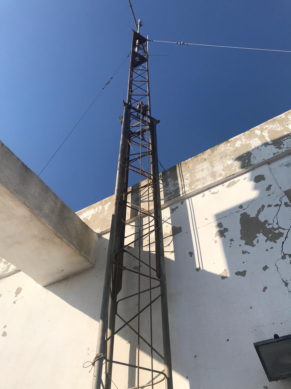

Pues tengo la intencion de cambiar el soporte de mi sistema radiante, compuesto por una torreta Televes 180, con una altura de 9 m, sobre la que tengo maontada la Fritzel FB33,  yagi de 3 elementos para 10, 15 y 20 y con un rotor Daiwa DR7500 y en la misma torreta, con unos brazos laterales un dipolo para 40 y y otro para 12, 17 y 30, con la idea de montar otro para 80, y aqui es donde me surge la duda.
Que puede resultar mas adecuado, un mastil telescopico  o torreta telescopica. La idea es no pasar mucho mas de los 9 o 10 metros. Afortunadamente no tengo problemas con los vecinos de la finca y la terraza es bastante grande, unos 400 metros cuadrados, sin problemas para poner los anclajes.
Adjunto una foto de la instalacion actual.
Saludos cordilaes.
Rafa. EA5TV

En eso estaba mi duda. He visto algun video con una tribanda, si no como la mia, muy parecida, sobre un mastil telescopico, y la impresion que da es de estar bastante firme.
La instalacion actual, que seria la misma que se montaria, es una Fritzel FB33, que segun el fabricante tiene una carga con un viento de 135 kM/h de 780 N, y como se ve en la foto, un brazo horizontal para colgar dipolos. La yagi esta a unos 20 cm del cojinete de la puntera.
El sistema actual esta formado por una torre de 180, con puntera, y un altura total de 9 metros, de los cuales, los 2,5 m primeros practicamente no soportan cargas laterales, dado que estan sujetos a la pared de la caseta de ascensor con cuatro garras de angulo, quedando pues sujetos a fuerzas laterales solo 6,6 m, los cuales estan arriostrados con tres niveles de vientos de cable de acero de 4 mm, con tres vientos cada nivel, con un angulo de 120º entres ellos, (tengo mucho espacio en la terraza), lo que segun los calculos que hice, (soy tecnico y tengo conocimientos de estructuras metalicas), esta suficientemente seguro.
El tema del cambio a un sistema telescopico es practicamente por la comodidad de poder trabajar sobre la antena y tambien, como no, poder bajarla en dias de tormenta electrica, (cosa que creo que todos quisieramos hacer), y no tanto en dias de viento, pues aqui no suelen soplar fuertes. Lo mas que he visto no ha llegado rachas mas de 50 Km/h.
Logicamente tambien considero la posibilidad de algun dia cambiar la antena, por lo que el nuevo soporte deberia estar tambien preparado para ello.
Como digo en el titulo, el tema es ese, cambiar a torre telescopica o a mastil, contando en que la altura final no va a variar practicamente.
Naturalmente, considero la conveniencia, tanto en un caso como en otro, de realizar un arriostramiento, ya que lo que no puedo es hacer una base de hormigon sobre la que empotrar la base del sistema.
