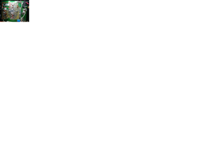

Buenas tardes, quisiera saber si tenéis esquema de este amplificador el mio es igual pero no lleva el conmutador de ssb y cuando TX en sbb el rele interno oscila y chisporretea solo cuando silbo y dejó los picos muy arriba funciona el relé correctamente ya que toda la TX es por rf, sabéis si hay alguna modificación posible para poner el ampli en modo TX como otros amplicadores que llevan conector RCA para activar con PTT a masa, muchas garcías.

Será que es un ampli para FM, si es así te aconsejo que no lo utilices para SSB por 2 motivos, te cargarás el relé y posiblemente algo más, y como seguramente esté trabajando en clase C saldrás distorsionado y esparramando.

Muchas gracias Angel por tu consejo, es una pena no poder usarlo en ssb pero si va a suponer una avería mejor dejarlo como esta y utilizarlo en fm. Si alguien lo pudo modificar o tiene esquema del que utiliza ssb me gustaría hechar un vistazo por si lleva el mismo paso final y saber en que modo trabaja, muchas gracias.
73 ea4lu

clase AB
Creo que no he sabido poner la imagen indicando en un recuadro rojo los componentes que creo que polarizan los transistores en clase AB con un tamaño correcto, pero por eso "lo escribo". Eso indicaría que es apto para SSB. Bastaría añadir un conector para PTT al equipo o un retardo con un pequeño condensador electrolítico en el detector de RF de la entrada
