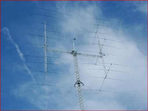

Referente as SD-100 lleva un conector que sirve para actualizar el firmware usando internet,da las mismas carteristicas pero ademas puedes usarse para controlar diferentes steppir ,puede resultar util para realizar enfasamientos y no tener que usar varios mandos....
´73[img] [/img]
Aqui vemos seis steppIR enfasadas!!!

Y lo del array de seis SteppIR 4 el. ya es demasiado. Que pasada!
