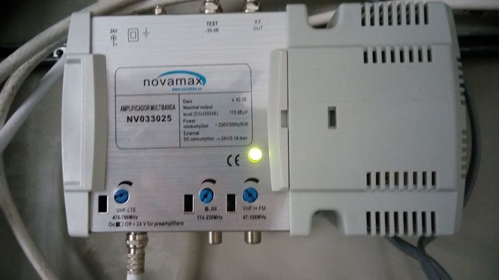

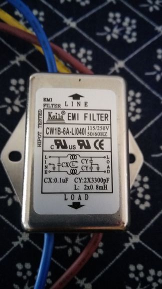

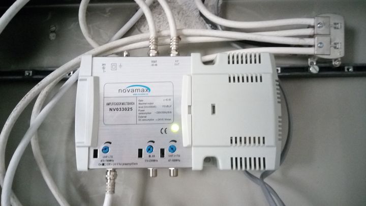

Despues de estar unos meses sufriendo un ruido infernal fijo de señal 9 durante las 24h todos los santos dias tuve que echar mano de mi MFJ-1026 como solucion a mi problema,  problema resuelto gracias a este milagroso aparatito si consigues a traves de su antena auxiliar una buena señal de la interferencia...lo ajustas desfasando la señal y hasta luego lucas la interferencia...el problema es que era otro cacharro colgando de la decametrica y ademas con el añadido de que despues de un tx tiene un rele que tarda unos milisegundos en volver a recibir...en fin que lo mejor es sin duda buscar el foco de la interferencia como buen radioaficionado  como un zorrero a buscar...hace unos meses coincidiendo con un problema con la antena colectiva de tv , la tdt dejo de verse en todo el edificio, se llamo a los tecnicos  y vinieron a reparar la antena de tv colectiva del edificio... por lo que he podido ver,  lo han sustituido todo, amplificador, fuente de alimentacion y cable de bajada de la colectiva de tv...era mucha casualidad pero no perdia nada por probar porque ademas coincidian las fechas de la reparacion con la del ruido...y voila...el ruido viene de la fuente de alimentacion del amplificador del tdt de la antena colectiva del edificio...asi que me puse manos a la obra compre por internet un filtro EMI por 3 euros, un enchufe por 1 euro y una hembra por otro euro, total 5 euretes,  lo intercalo entre el enchufe de la luz y el amplificador en apenas un segundo para no molestar a los vecinos, y el ruido se fue...si se fue...ufff que descanso...sobre todo en 40 mts es milagroso, lo que me da verguenza es como es posible que una sustitucion completa de un equipo nuevo de amplificador de tdt  no tenga filtros y radie ruido a la red...como es posible que pasen estas cosas con tanta certificacion y homologacion CE  y siempre nos cuelan basura electronica.

EC5CFV
Mensajes: 128
#336666  - 23 julio, 2019 21:06

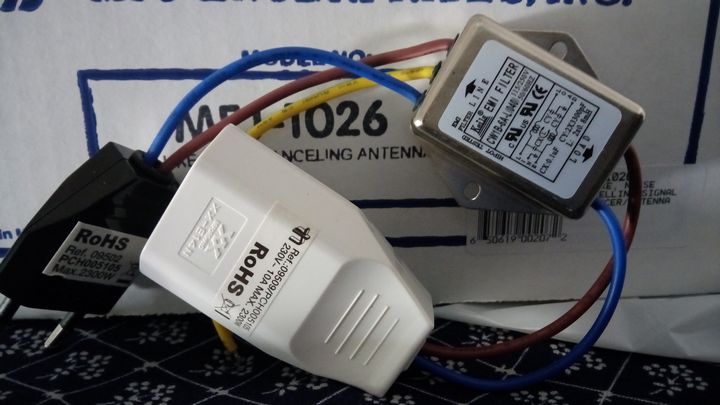

Aqui teneis al generador de ruido....este es el amplificador de TDT conflictivo, este trasto emite ruido fijo en hf lo que no esta escrito....acabo de ver en su pagina oficial que tiene hasta certificado de homologacion CE , como es posible esto?  si he tenido que colocarle a la entrada de la alimentacion un filtro EMI para evitar todo el ruido que me he tenido que tragar durante estos meses...el filtro EMi ha sido milagroso,  desde luego la TDT se ve muy bien en todo el edificio gracias a este amplificador que por lo que veo es de banda ancha y no por modulos, pero lo que tengo muy claro es que este cacharro es una fuente de ruido para HF bestial...en mis videos podeis ver el ruido que me generaba, la prueba esta ahi, y ahora no lo tengo gracias a un simple filtro EMi de 3 euros...me lo expliquen?????
IMG 20190723 202804
IMG 20190723 202809
IMG 20190723 203026
Les he escrito un email a la empresa que los suministra para que revise su controles de calidad, porque es inadmisible que este aparato con su declaracion de conformidad CE emita ruido a la red,  simplemente con un filtro EMI se fue...por lo que me da que este aparato no ha pasado su control correspondiente...asi que si teneis este aparato aviso a mavegantes que esto es una fuente de interferencias

Lamento decirles que su modelo de amplificador de banda ancha NV033025 genera un ruido terrible en la banda de HF para radioaficiomados. a pesar de tener su certificado de homologacion CE
Hace dos meses instalararon este amplicador de banda ancha en el edificio tras la averia del anterior amplificador de tv  por modulos antiguo...justo fue cuando comenzaron mis problemas como radioaficionado  (con licencia oficial) , tenia un ruido fijo que no me dejaba escuchar nada en radio, era imposible...buscando la fuente de la interferencia por el edificio al final logre localizarla y venia de su amplificador...lo desconectaba y adios ruido...como no puedo desconectar porque dejaria a todo el edificio sin tv tuve que buscar una solucion rapida y barata, le coloque un FILTRO EMI de 3 euros a la entrada de alimentacion del susodicho aparato, y voila el ruido se fue...
Por favor ruego para sucesivos pedidos revisen este aspecto porque como radioaficionado su amplificador es una fuente de interferencias y es denunciable ante telecomunicaciones, que no voy hacer porque lo solucione con un simple filtro EMI, revisen sus controles de calidad porque con certificado CE esto no puede pasar jamas.

Los filtros EMI son efectivos si localizas la fuente de ruido y los instalas lo mas cerca del equipo conflictivo ( como fuentes de alimentacion conmutados, tiras de leds, plcs, motores electricos, variadores de frecuencia de ascensores, etc ) ,, al no tener filtros radian ruido a traves de la red electrica y que por desgracia nuestras antenas lo recogen, asi que un buen filtro EMI una buena tierra y unas ferritas, y te solucionan o aminoran el problema del ruido...por desgracia hay mucha basura electronica y se abaratan los costes, y por eso quitan filtros y pasa lo que pasa, lo que me fastidia es que incluso con un certificado de homologacion CE en la que se supone que han pasado unos examenes de calidad como en mi caso, pues no los apliquen o se lo pasen por el arco del triunfo, porque vaya tela con el aparatito, el ruido era terrible, era un amplificador de ruido en HF
