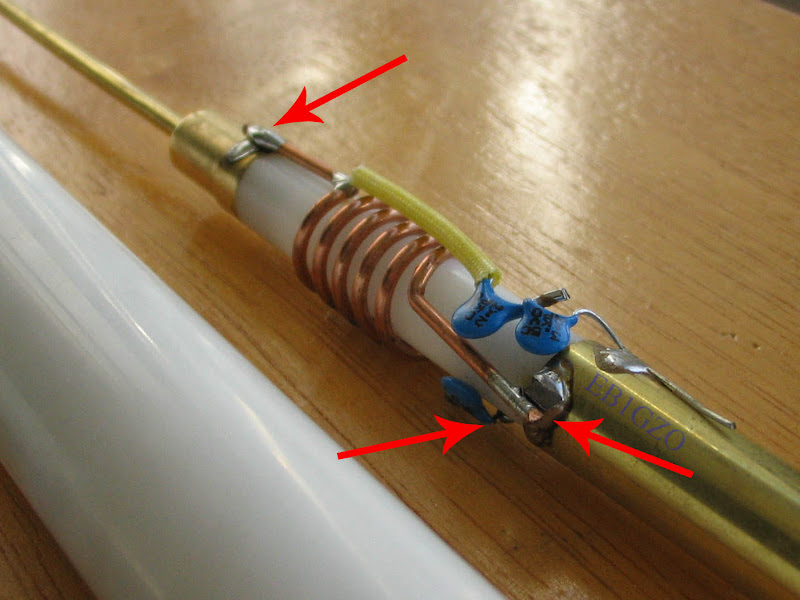

Hacía meses que tenía un gran problema con mi antena de V/U, la ROE estaba yá entre 5 y 10. Ya sé que es una barbaridad pero no pude arreglarla antes; menos mal que dispongo de un portatil VHF de esos “de ruedas” y en potencia mínima aguantó como un campeón. (segun el medidor volvía al equipo la mitad de la potencia que se transmitía)
El caso en cuestión es que luego de 5 años instalada, comenzaron a darme reportes de ruidos y fluctuaciones en la señal. Claro, la ROE indicaba algo mal ….. y cuando la semana pasada la pude bajar me encuentro con:
- el conector N rota la soldadura del chasis.
- rota también la soldadura del extremo inferior y superior de la bobina, además de rota la soldadura del condensador de paso de señal en el lado del conector.
Pues poco quedaba entero……
Lo bueno es que se puede desarmar toda la antena y por consiguiente REPARAR. Para soldar el conector tuve que emular a un fontanero pero quedó como nuevo, creo…..
Que conste: probablemente se deba todo este desastre al sistema de sujeción de la propia antena con el soporte que trae de serie, todo sujeto por un tornillo de “10”. Poca cosa creo yo, máxime si se usa cable de ½´. La antena que “se menéa” por un lado y el cable “amarrado” por otro …..
