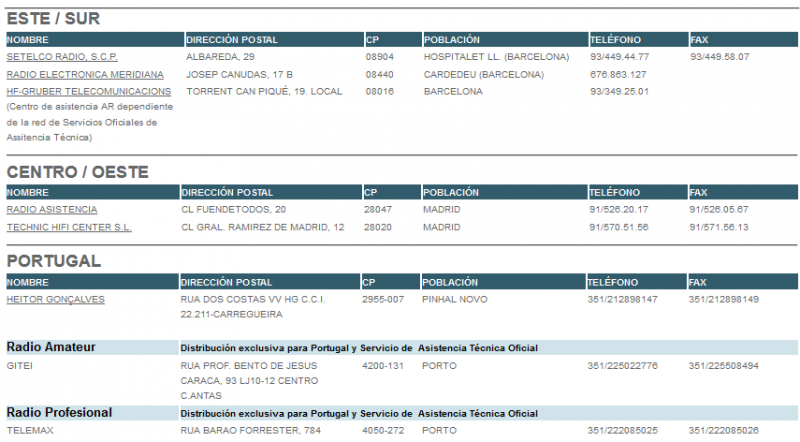

Según el Sitio Web de Kenwood Iberica los Servicios Técnicos Oficiales en España son 5, de los cuales 3 están en Barcelona: SETELCO RADIO S.C.P., RADIO ELECTRÓNICA MERIDIANA y HF-GRUBER TELECOMUNICACIONS y 2 en Madrid: RADIO ASISTENCIA y TECHNIC HIFI CENTER S.L.
Es curioso que de los 5 solamente tienen Sitio Web 3 y los otros 2 no lo tienen. Los 2 que no lo tienen son: SETELCO RADIO S.C.P. y HF-GRUBER TELECOMUNICACIONS.
A mi personalmente no me dan buena sansación empresas que no tiene Sitio Web.
¿Cual será el mejor de los mismos?. Seguro que hay muchos Radioaficionados que podrán aportar algo bueno o malo sobre los mismos y me gustaría que lo hagan.
