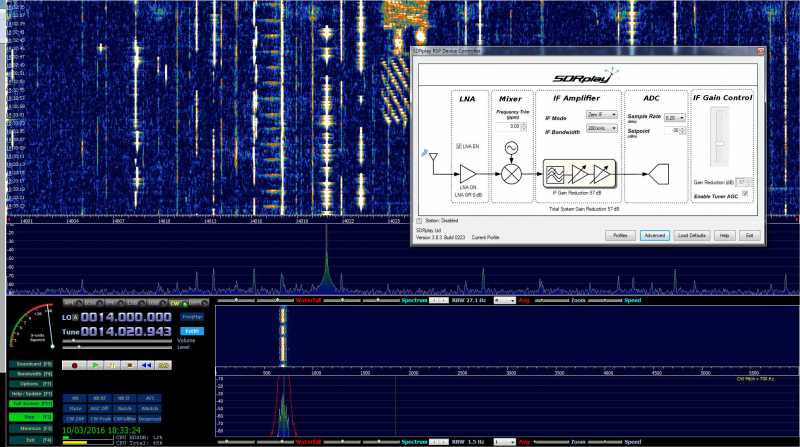

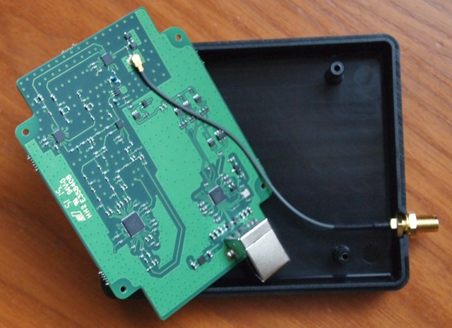

Ayer llegó el receptor SDR de bajo costo SDRplay. Ha tardado dos días en llegar. Se trata de un receptor que cubre 2 GHz a partir de los 100 KHz y que ha costado 180,37€ (134,30 libras). No es ningún receptor TDT basado en el RTL2832 de 8 bit ni de los montajes para recibir las bandas de HF. Lleva un procesador de 12 bit, cubre perfectamente las bandas de radioaficionado de HF Las demás no las he probado) y puede mostrar un ancho de banda de hasta 8 MHz.
La instalación para trabajar con HDSDR ha sido sencilla siguiendo los pasos de la ayuda online de la propia Web. Para comunicarse con el HDSDR utiliza una DLL que se instala automáticamente, desde la cual se pueden ajustar algunas de las prestaciones del aparato, como por ejemplo el ancho de banda que muestra.
En cuanto a sus prestaciones son las del HDSDR y con el TS590S y el SDRplay en paralelo, colgados de la misma antena, he escuchado lo mismo en uno que en otro, solo que además, con el SDR lo estaba viendo.
Esto es lo que buscaba y considero que es un dinero bien invertido.
He probado la mod de Cristal Radio para sacar señal de la antena del TS590S y funciona estupendamente. Cuando el equipo transmite, el sonido se inhibe.
Ahora queda instalar un puerto compartido para el TS590S y el SDRplay y conectarlo al HRD para pilotar RX y TX.

#291477  - 11 marzo, 2016 10:17
Gracias Enio por compartir tus impresiones del SDRPlay, llevo un tiempo siguiendo los comentarios de este SDR en internet ya que es uno de mis candidatos para emparejarlo con la salida IF del IC-7600.
Una consulta... En la pantalla de configuración del SDRPlay, ¿que opciones tienes para configurar la IF de entrada en la pestaña "IF Mode"?
Te paso una comparativa interesante que encontré hace un tiempo por si no lo conocías:
http://www.rtl-sdr.com/review-airspy-vs-sdrplay-rsp-vs-hackrf/3/

#291478  - 11 marzo, 2016 13:11
Tiene dos IF-Zero IF y Low IF, que no sé de que va. Luego puedes seleccionar un paso de banda de 200, 300, 600, 1536 KHz y 5,6,7 y 8 MHz.
Todavía tengo que aprender mucho tanto del SDRplay como del HDSDR. Tengo que explorar las posibilidades también de la V y UHF.
Por cierto, estoy en precario con los latiguillos para conectar el módulo. Viene con un hembra SMA y lo debo conectar a una hembra aérea BNC. El caso es que quiero utilizar cable RG58 y no tengo crimpadora. ¿Alguien conoce dónde puedo encontrar latiguillos a medida?.
En cuanto a emparejar a un equipo, podrás encontrar algo más caro, pero será difícil que, como solo receptor para panadapter encuentres algo mejor.

#291480  - 11 marzo, 2016 15:31
Gracias Manolo, puedes pasarte un mes buscando. En eBay la mayoría tienen un cable más fino y raramente pasan de los 30 cm.

#291633  - 14 marzo, 2016 19:02
50cm
150623151878
1m
201497551724
321705472688
2m
181197967714

#291487  - 14 marzo, 2016 19:16
Gracias Máximo, me han prestado una crimpadora y he pedido un pigtail de 1 metro (¡Lo he encontrado solito!) a China.

#291643  - 15 marzo, 2016 12:17
Gracias Enio por responderme a la cuestion del "IF Mode".
¿Puedes comentarnos con que PC estás manejando el SDRPlay?
(Dual, Quad, I3, I5... cuanta RAM etc)
¿Has probado a trabajar con los 8MHz que puede mostrar?

#291489  - 15 marzo, 2016 19:40
Tengo un I5 en una ASSUS con 8 Mby de RAM, un disco de arranque de estado sólido de 240 Gby y dos de 1 Tby para datos, con dos pantallas de 22''. SO la mierda de Windows 7 con 64 bit, Lo uso para todo, bajar pelis, jugar con Access, Excel, HRD y N1MM en plan serio para radio.
Tenía una partición con Ubuntu que he borrado y hasta tengo una licencia de Ofice. Aún así, (ahora que no nos ve Borja) soy disidente de la familia todos los demás utilizan ese operativo minoritario que lleva en el logo una manzana mordida. Mis hijos son seguidores del señor Linus, pero cuando les casca uno de sus juguetes les tengo a comer en casa una temporada HI...
Si, veo perfectamente los 8 MHz con el SDRplay, pero no hace falta, ni mucho menos tanta máquina.
