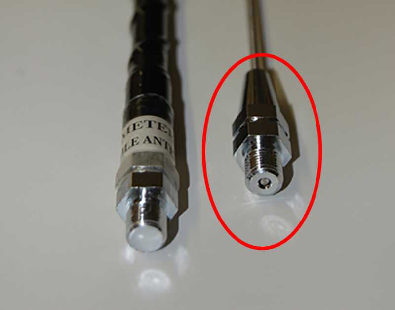

Hola estoy buscando la puntera que se enrosca en la punta con regulación para el ajuste final de la antena ya que me estoy fabricando una helicoidal HF para móvil muy parecida a las de MFJ 1640 y no encuentro esta pieza se trata de rosca para presionar la varilla de acero y que no se mueva.

Hola, bueno no sé si esa pieza se consigue "suelta" así. No sé qué tal se te da el cacharreo con los metales pero yo siempre he aprovechado de desguace de antenas y últimamente las mecanizo en latón con un pequeño torno para metal. Pero si consigues cualquier pieza, tornillo, vástago, de latón, cobre, aluminio; atravesandolo con una broca adecuada para la varilla y luego roscando en el lateral para un prisionero te podría servir... es una idea. Incluso si vas a un tornero y le explicas lo que necesitas igual te hace unas cuantas en latón por poco cosa. Las fotos son solo ejemplos:

Y un adaptador de puntera como el que tienen las Dremel para adaptar los diferentes tipos de accesorios?
O te puedes fabricar ese mismo mecanismo: con un tubito de cobre de diámetro interior como el exterior de la varilla y cortando la punta en cruz para dejar 4 lengüetas que presionarán y usas para apretar un tornillo ciego al que le haces un agujero por el que saldrá la varilla (el agujero debe ser del diámetro de la varilla) y al apretar presionará las lengüetas y retendrá la varilla.
El tubito de cobre debe ir dentro de otro tubo que es el que fijará todo, de diámetro interior como en exterior del tubito de cobre y la punta roscada en la que roscará la tuerca ciega....
Espero que entiendas la idea mejor que como yo la he explicado... ;)

Acabo de adquirir esta semana este accesorio en hamradio.es.
Se le conoce, parece ser, como CONECTOR WORKMAN AS-1.
Te pongo el enlace directo.
http://radioshop.hamradio.es/es/adaptadores-inserciones/2399-conector-workman-as-1.html
Aunque en la foto de la tienda parece otro tipo, ya que aparenta tener los tornillos de retención de la varilla uno a cada lado, en realidad es exactamente igual al que se muestra en la foto que pones, José Juan.
