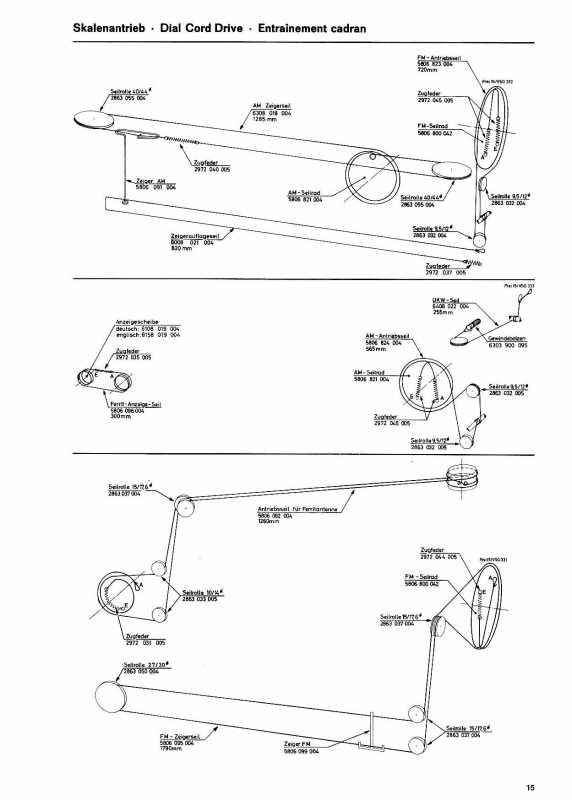

Estoy terminando de restaurar una radio comercial es una Saba Villegen 11,el problema que me está volviendo loco es el sistema de cuerdas para fm no se como va y es lo unico que me queda,si alguien me puede pasar alguna información se lo agradecería .

Hola, he echado un ojo por internet porque a veces hay esquemas de las cuerdas de los diales. no dices exactamente si has desmontado la original porque estaba rota,estirada o desgastada. la cuerda original te puede dar muchas pistas de como iba montada, ya que las curvas se suelen quedar marcadas. yo lo que suelo hacer es anotar como iba todo montado. otra solución es partiendo del condensador variable ir buscando el recorrido mas lógico, parece que según he visto en alguna foto, sale del variable a una polea que esta en ángulo en el frontal, recorre el frontal hasta otra polea que esta en el frontal en el lado contrario, para esta hacer el retorno a otra polea que esta algo mas adentro y de hay al condensador, este duele ser el sistema mas común. espero haberte ayudado, si puedes poner fotos nos ayudarías a poder ayudarte mejor. 73 y ya nos cuentas

Buenos días Manolo. Veamos si te sirven estos esquemas de transmisión.
Del modelo Freiburg15
Del modelo Freudenstat 11 y 15
De los modelos Sabine 14, Donau 15 y Lindau 15
