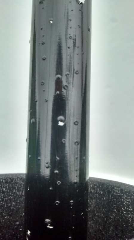

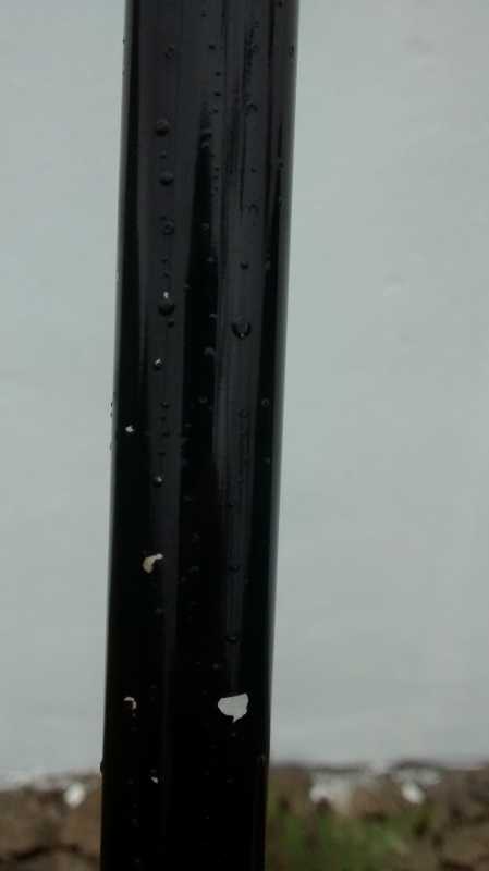

Ahora bien, me gustaría mostraros unas fotos de mi spiderbeam que sólo he usado en 2 ocasiones y tiene muy pocos meses.
A la pintura exterior le han salido como burbujas y se ha empezado a desprender. Según Spiderbeam, es por la humedad y no tengo que preocuparme...
Estoy a la espera de si me la van a cambiar o no, porque las spiderbeam que conozco, ninguna tiene estos problemas, y la humedad del ambiente es la misma.
¿Alguno de vosotros tiene algo parecido en la suya?

Hola Jon. No dices si la tuya es la de 18 ó 12m. El aspecto es bastante feo, como dices te habrá tocado la mala ;) , viendo las fotos te quedas un poco "parao", espero te la cambien, sería lo correcto y les saldría más barato a la larga.

#279012  - 7 julio, 2015 09:29
Hola Luis,
La mía es la de 18 metros. La uso como vertical para 80 metros.
En su día tuve una DX-Wire que era bastante menos robusta que la Spiderbeam. Creo que ahora las han mejorado, pero desde luego, la versión antigua se rompía con facilidad.
De elegir una de las dos, me quedaría con la Spiderbeam sin lugar a dudas.
Lo de la pintura, en principio sólo se lo he visto a la mía, así que supongo que ha sido algo puntual. Cuando me contesten si me la cambian o no, por supuesto que os lo contaré, ya que me parece importante dar a conocer el servicio post-venta de Spiderbeam, ya sea para bien o para mal.
Un saludo,
Jon, EA2OT

Mensajes: 174
#279060  - 9 julio, 2015 21:34
Hola Luis,
Perdona por no haber contestado antes. Ya he recibido respuesta, y ha sido muy positiva. Tengo que enviar la spiderbeam y me envían una nueva. Espero que la próxima no sufra los mismos problemas con la pintura.
La compré en HAMRADIO.es, y la verdad es que no puedo estar más agradecido a Rodrigo por su atención, y por la mediación con Spiderbeam para su sustitución. Sinceramente, no sé si el fabricante se hará cargo del cambio, o es HAMRADIO.es, ya que Rodrigo me ha pedido que se la envíe a él para que me mande una nueva. Si es esto último, todavía más agradecido a Rodrigo por dar tan buen servicio. Eso es fidelizar un cliente! Seguro que seguiré comprándole.
Un saludo!
Jon, EA2OT
