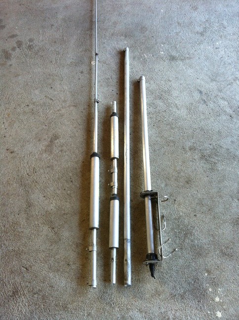

[url=http://ogfmo7.jpg][/url]Hola a todos, alguien me podría decir marca y modelo de esta antena, es la que pienso instalar en la azotea de un edificio, solo se que tiene tres bobinas y mide sobre 4.60 m, no lleva radiales y es gruesa. Un Saludo

Puede ser una hy-gain av-12avq

Con tres bobinas (trampas) tiene toda la pinta de ser una antena para 10 (tramo más bajo y su trampa), 15 (segundo tramo y su trampa), 20 (tercer tramo y su trampa) y 40 (la puntera).
Un modelo que podría encajar (pero que parece ser algo más larga) sería la Cushcraft AV4
http://www.rigpix.com/antennas/cushcraft_av4.htm
jon, ea2sn

No se ve bien pero si en la punta lleva un tornillo,que no se si es ese el caso, es para el sonbrerete capacitativo, tres radiales de unos 25 o 30 centimetros que iban en la hi-gain de 10 a 40 mts y por supuesto sus correspondientes radiales para cada banda si se ponian elevados.

Gracias a todos por vuestra colaboración, Os comento, en la punta no hay nada tan solo un tapón al parecer que viene de fabrica, y en su base no hay ningún tipo de sistema como para incorporar algún radialradial 73-51

El sistema de agarre al mastil parece el de Hy-Gain, y se parece a la AV-14AVQ
http://www.hy-gain.com/Product.php?productid=AV-14AVQ como ha comentado EA6ZL
pero no cuadra la longitud ya que la AV-14AVQ es de 5.1m.

Pues por medida, ya solo queda la que a dicho Antonio, la AV-12AVQ de 10 a 20mts y en la escuadra de cojida al mastil, en la parte de arriba deberia llevar una palometa para poner los radiales sino es esa ya no se cuala puede ser.

Juan no puede ser esa que comentas, ya que la de la foto tiene 3 trampas, por lo tanto es para 4 bandas (10,15,20,40)
Y ese tipo de antena de 1/4 de onda necesitan radiales si o si. ....a menos que la pongamos a ras del suelo, en un suelo con mucha conductividad y le pongamos varias piquetas de toma de tierra bien conectadas.

había una GP20 de tragra de similares características, yo tuve una vertical prestada muy parecida a esa, era para 10/15/20/40 y se ponen unos radiales de hilo para cada banda, actualmente sigue en uso, esta puesta en nuestro radioclub y funciona muy bien.

Me sumo a Hy gain 14 avq
Foto perteneciente a una venta.
Mas información
http://www.sergiozuniga.cl/02/ex_revisiones/Hy_Gain_AV_14AVQ.htm

El soporte al mastil y las abrazaderas de union de los tubos y demas, son identicos a los de una 18AVT de Hy-Gain que tengo, por lo que tambien me inclino por que sea la que decis. La mia es para 10,15,20,40 y 80.
No dices nada, pero imagino que las trampas no llevan ninguna indicacion.
La diferencia de longitud pudiera ser por el ajuste que tenga hecho. Hay que tener en cuenta que normalmente se pueden ajustar para CW o para fonia, incluso variando si esta montada en el suelo o en el tejado, cambiando entonces la longitud total.

Me apunto a las Hy Gain AVQ 14.La AVQ 12 lleva 2 trampas y esta veo que lleva 3.Los radiales pueden ser de hilo sintonizados si esta elevada o del diferentes medidas si vale a ras de suelo como ya te han indicado.Yo tuve una Hy Gain AVQ 12 y sus radiales y me fue muy bien.Las radiales las puedes poner en un tornillo de los abarcones.73s

ME RECUERDA A LA GP 20 DE TAGRA UN SALUDO

Hola de nuevo a todos, es idéntica a la que hace referencia en la foto el amigo EA5FWX tan solo que en la base en vez de tres abrazadera tiene dos y sobre la indicación en algunas de las trampas con la ayuda de una lupa , ya que la pegatina esta muy gastada he podido ver algo así.
4 MHz Super Trap
Feeding Point
supérate traps ter eachks
