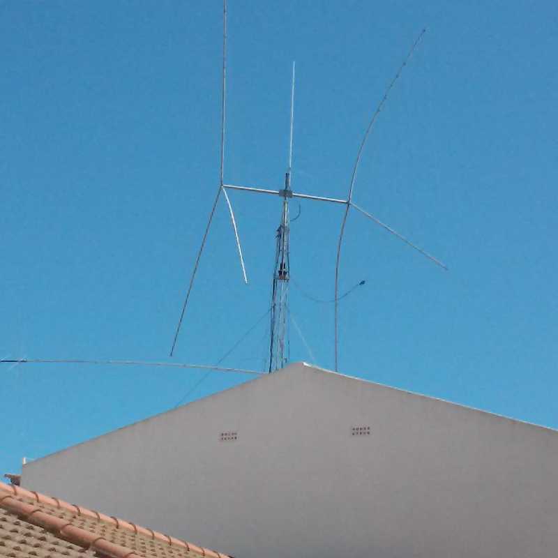

problemas de roe .....
problemas de roe .....en antena os envio foto ...
EC7KW
Mensajes: 1120
#30627  - 2 agosto, 2015 14:22
Hola os envio foto de como esta la antena puesta y los vientos haber si es por que los vientos son los que afectan o no se en 17mt la roe por las nubes y en 10mt la zona de cw diguitales roe despues las demas bandas sin roe de 10 a 20. Bien y encima me resuena en 50mhz sin roe pudiendo hacer variios qso se gun continentes ... Haber si me a consejais ya que en septiembre quiero hacer unas reparaciones arriba.... Que es cuando estare de vacaciones...
Quiero poner ya el dipolo rigido entre media de los dos triangulos dipolo para 804030 mt ..... Haber si alguien sabe si puede afetar mucho....
Los hilo de la antena son de aluminio....
#280306  - 3 agosto, 2015 08:39
Kiko, pero... ¿Eso funcionaba bien y se estropeó?
O ¿Es que nunca ha funcionado bien?
Para saber bien lo que está pasando necesitas un analizador de antenas. Así puedes ver si es problema de impedancia o de resonancia, si está alta o baja, etc.

Antes funcionaba a solo 5 mt del tejado le eh puesto 2.5 mt mad e torre con sus vientos y el rigido abajo del todo fijo antes funcionanxo bien ahora me falla 17 y 10mt

Kiko, a ver si me entero.
En 17 y 10 mts la roe se ha disparado. En las demás bandas no.
¿Baja la roe en estas bandas en alguna frecuencia, dentro de banda o cercana?
¿Que es mayor, la roe a principio de banda o arriba de ella?
En 28Mhz digitales (abajo de la banda) va bien?
No baja la roe en ningún punto de los 10mts, ni tampoco en la parte alta de 27mhz?
Casi con seguridad, que los vientos de la torre te están afectando, y el dipolo rígido es posible que también. Se ve muy pegado a los hilos de la antena (me parece)
Mira los puntos de banda donde tiene más y menos roe.
Un saludo y suerte

Hoy sali de viaje llegare para el 12 ya en casa os envio un cuadro de donde tiene la frecuencia las bandas ...donde hay roe y donde no tiene.... Oks gracias por contestar ......

bueno en casa y mirado las bandas con cada sitio de roe .... no eh podido quitar los vientos ni el dipolo ahora haber si para septiembre o octubre que tendre mas tiempo libre puedo hacer las reparaciones ....
bueno 10 mt
28000 2.0 28100 1,5 .................................... 30000 1,5
24190 1,1 ............................ 25300 1,1.
21000 1,4 .........................................21600 1,4.
19000 1,3 ......................... 19220 1,3 .
18070 3+ ............................18200 3+
14000 1,3 ..............................14400 1,4....
50000 1,3......................50550 1 ...................51300 1,3...
esas son las medidas que da el medidor del equipo ....
ya me direis haber que es posible que sea ......
saludos ....

No me decis nada
#281121  - 22 agosto, 2015 07:38
No me decis nada
Kiko, es que con esa información, yo por lo menos, no puedo decir nada.
No veo como estaba antes, no puedo ver como está ahora, no tengo analizador para ver que está presentando la antena, etc.
Esa información que has dado es insuficiente para poder decir algo desde aquí.
Puede ser cualquier cosa.
