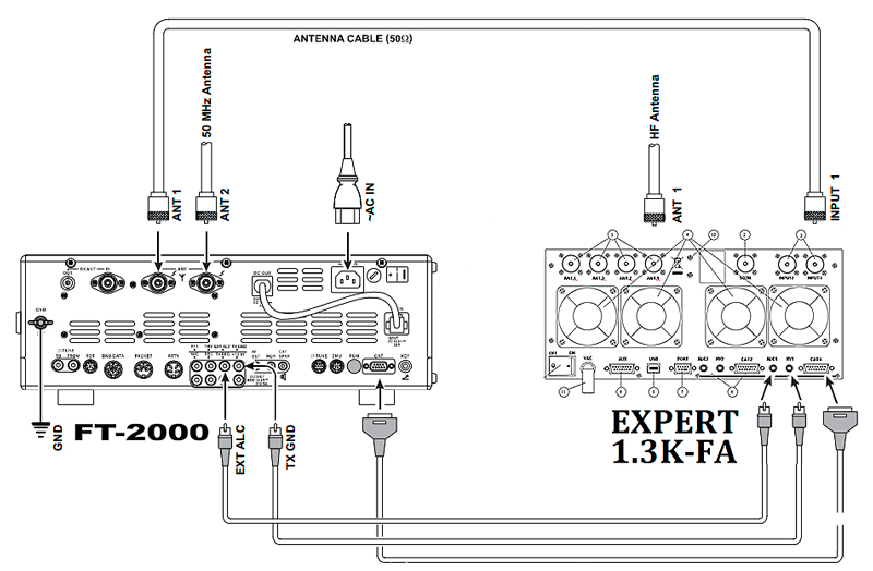

... Todo esto esta probado en una FT-2000 y la opcion es su hermana pequeña FT-857. Las antenas estan probadas hasta 200 y pico vatios sin un solo problema, pero no se si con eso sera suficiente para descartar que el problema lo de ese plus de potencia...
He visto el manual del la emisora FT-2000 y veo que tienes dos salidas de antena TX/RX
- El problema puede ser, que si en tu emisora FT2000;
· La conectas desde la salida 1 al amplificador y después del amplificador a la antena direccional de 15m y ademas conectas la emisora desde la salida 2 a la antena dipolo de 40m, esta te puede afetuar el retorno de RF de la antena direccional de 15m, por el 3 armónico resonante del dipolo de 40m.
· Prueba a conectar solamente la antena direccional de 15m.
Esquema de conexiones del FT2000 al amplificador EXPERT 1.3K-FA
EA1MA
Mensajes: 35
#306127  - 11 enero, 2017 06:02
Pues ahi me has pillado... creo recordar que la prueba la hice de ant 1 a imput 1 y el amplificador gestionaba las dos antenas y cierto es que hice pruebas desconectando el dipolo... pero tambien hice lo que dices tu, por probar, conectando a ant 2 el dipolo directamente y la directiva al amplificador... en cuanto me llegue de nuevo lo compruebo todo otra vez. Gracias.

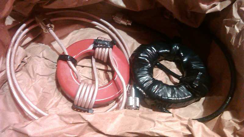

Yo solo te dire, que cuando se anda con potencia entre manos, el colocar ferritas en todos los cables, incluso en los de alimentacion de todo lo que esta en relacion con nuestra estacion de radio, es algo que nunca esta demas, pues los retornos de RF son muy caprichosos.
Yo tengo colocadas ferritas por todos lados y ademas choques hechos con toroides.
