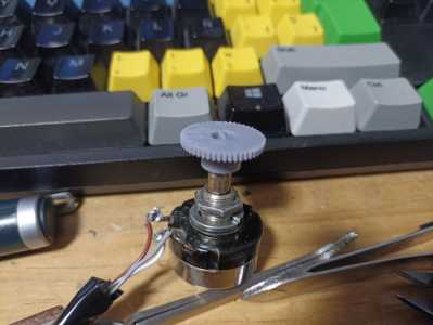

Hola me llamo Raúl hace poco he reparado un rotor yaesu. Y el sistema de funcionamiento es por un potenciometro que lleva un pequeño engranaje embutido a presión en el eje del potenciometro, y es ahí dónde creo que está el problema, parece que está embutido, pero al hacer girar el rotor patina el engranaje sobre el eje del potenciometro y la aguja no funciona. Adjunto foto del engraje.

engranaje
Hola Raul, generalmente estos modelos de yaesu llevan un pot de 500 ohmios, RA25Y20S, el engranaje varía de unos modelos a otros, en realidad no requiere un esfuerzo nuy grande, algunos de nylon llevan una especie de pasador que encaja en una hendidura de 1mm en la parte superior del eje. Acabo de hacer uno de resina con una impresora 3D de rayos UV.
No creo que haya modelos que se sujeten sólo por presión, incluso los más antiguos como el G600 como los modernos pequeños como el G450 llevan este tipo de pasador que se podría estropear si las levas de fin de carrera tuviesen mucha holgura o estuvieran estropeados.
Para probar desde el cuarto de radio sin desmontar el rotor, bastaría con medir la resistencia entre el hilo del cursor que suministra la tensión variable para la lectura de la posición, mover el rotor y volver a medir. Si el rotor se ha movido y no han variado las mediciones la avería está en los engranajes o el potenciómetro.

Las fotos es de un Yaesu G2000RC y el problema era ese que el engranaje pequeño del potenciometro esta metido a presion y este por el uso se habia aflojado y la aguja no funcionaba bien. Segun que modelos.
