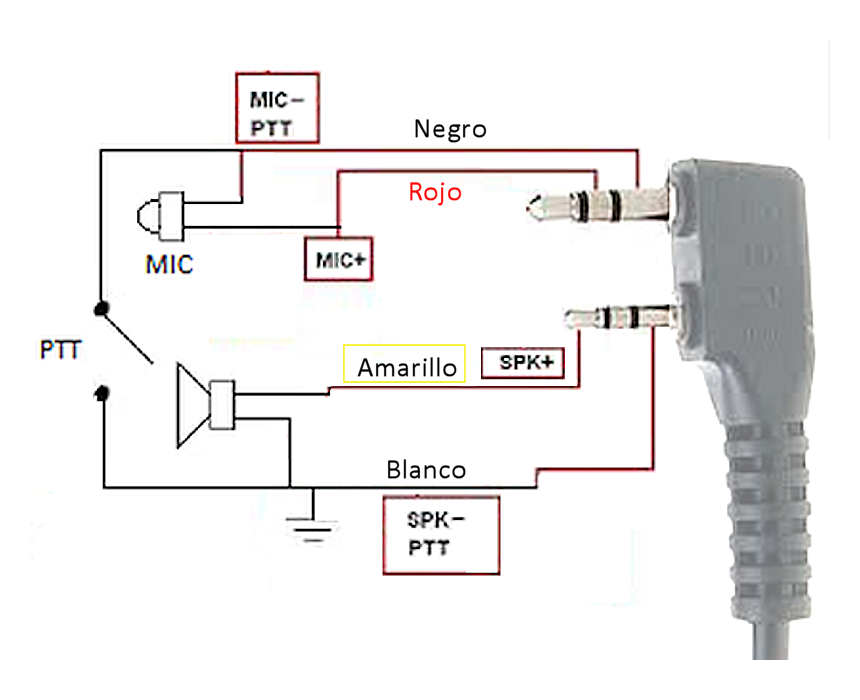

Yo estoy trabajando ahora en el sistema de audio para trabajar los satélites de FM con dos WT.
No conocía el conexionado del tema audio y del PTT pero buscando lo he encontrado.
Si al WT le juntas los negativos de Rx y TX le estás activando el PTT.
No se si esto, indirectamente, te puede estar pasando.
También como te han comentado el nivel de audio procedente  de PC puede ser alto para lo que está esperando el micro del WT.

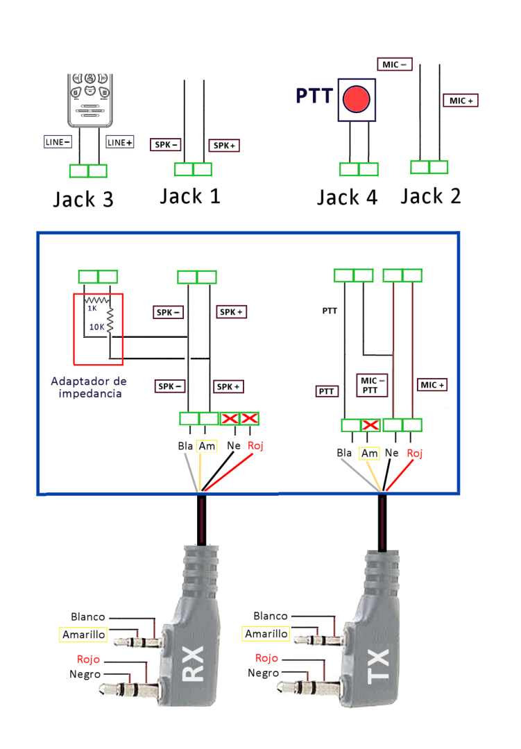

Yo para grabar el audio procedente del W T en una grabadora digital le voy a hacer un adaptador de impedancia.
Te incluyo el esquema, es provisional y antes de montarlo consultaré a varios de Radio Club que dominan el tema.
La salida del audio de WT, 1W para impedancia de 16 ohm, es muy alta para la entrada de línea de la grabadora y tras buscar en varias fuentes diferentes he decidido aplicar el que se ve rodeado en color rojo en el esquema del montaje que voy a hacer.
Como no sé si los valores de las resistencias son adecuados pondré dos POTs para ajustarlo adecuadamente.
Incluyo tambien el esquema de funcionamiento dels el WT que uso Retevis RT3S.
Los colores de los cables son de los que voy a usar ( no creo que sea un estandar) proceden de unos alragadores que compré.
RT3 S Audio dos WT
etevis RT3S
Caja conexiones audio

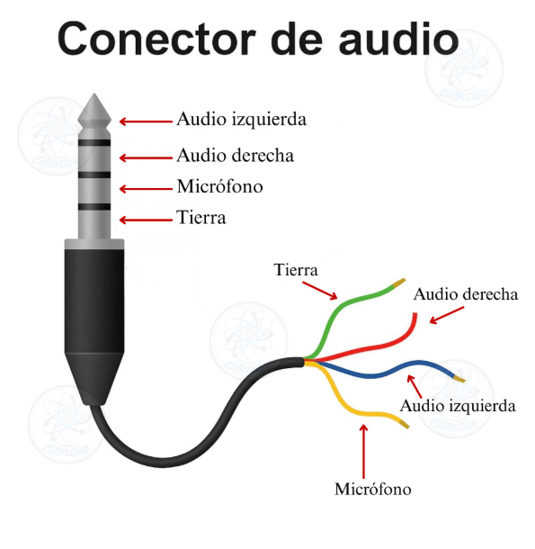

La salida de audio del PC lleva en negativo común.
1 pin Salida spk derecha
1 pin salida  spk zquierda
1 pin entrada MIC
1 pin negativo in/out
Esta claro que ahí se te cruza el engativo de TX y RX no se si será eso.
