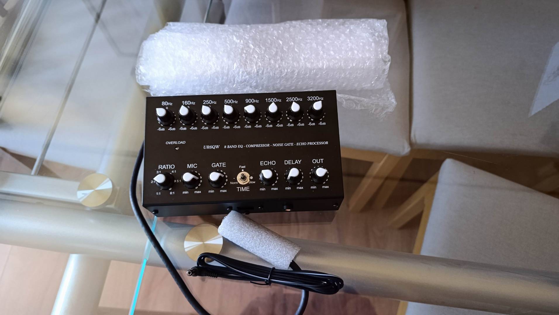

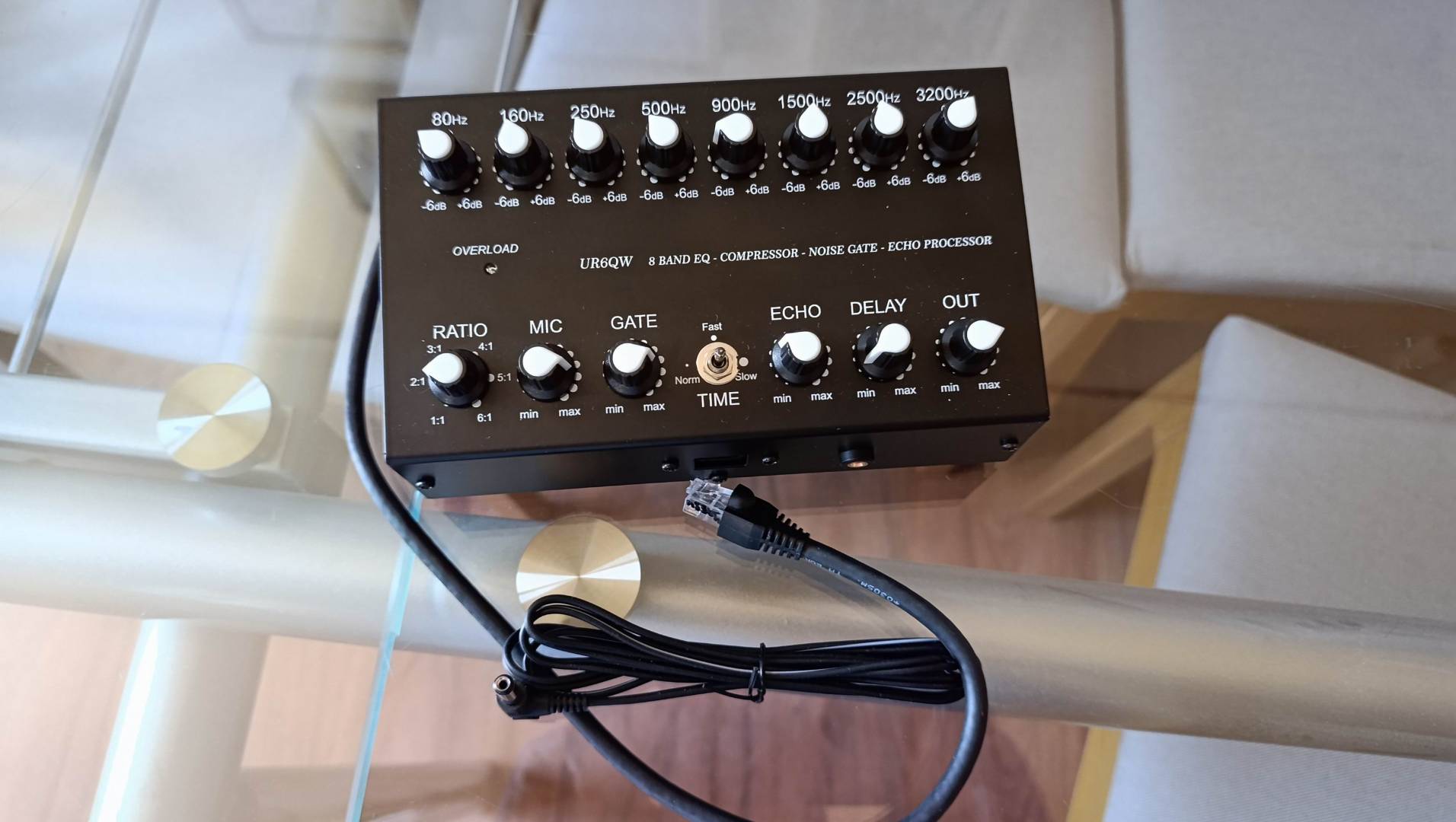

#414058  - 28 agosto, 2026 19:05
Por fin ha llegado hoy.
No es tan sencillo el configurarlo, ya les avisaré cuando lo tenga a punto.
Una fotos para que le conozcan.
MVIMG 20260828 172130
MVIMG 20260828 172401
MVIMG 20260828 172340
MVIMG 20260828 172935

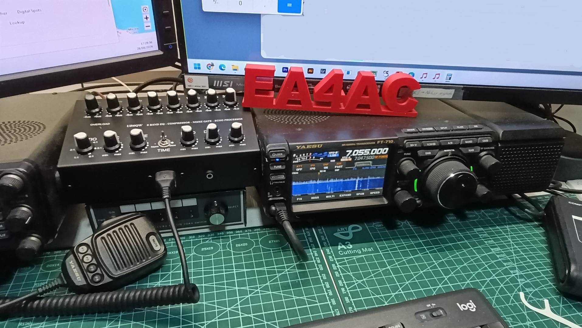

#414088  - 30 agosto, 2026 10:19
Publicado por: EA1DDO
Mi recomendación sería, primero apagar todo en la radio; compresor, ecualizador, etc. Deja la radio con el sonido original, puro, sin efectos.
Gracias Máximo, así comencé y perdí mucho tiempo, no atinaba donde había algo mal configurado, paré y me dije, que "carayo", reinicio la radio. Fue allí donde comencé a tener resultados.
Estoy encantado, con el micrófono de mano original del equipo o un casco de diadema con micrófono, da unos resultados bárbaros, sin saturar ni distorsionar la voz.
Aquí les dejo los parámetros que he utilizado en mi radio, un Yaesu FT-710.
Les doy solo los que aplican para todos, porque hay algunos parámetros que son al gusto del cliente:
En la radio:
1.- Reset de la radio.
2.- MIC GAIN = 50
3.- MIC EQ = OFF
4.- PROC LEVEL = OFF
5.- AMC LEVEL = 70
RADIO SETTINGS – MODE SSB
LCUT FREQ = 200Hz
HCUT FREQ = 2800Hz
OPERATION SETTINGS – TX GENERAL
METER DETECTOR = PEAK
OPERATION SETTINGS –TUNING
CH STEP = 1 kHZ
OPERATION SETTINGS – TX AUDIO
No se les ocurra modificar nada aquí
Aquí no incluyo parámetros para la recepción porque es a gusto del consumidor.
En el ecualizador:
1.- MIC = Cero, nada, nothing
2.- RATIO = A gusto del consumidor, pero uso 3:1
3.- GATE = Hasta donde cancele el ruido de fondo
4.- TIME = Fast
5.- ECHO = A gusto del consumidor, pero uso un toque
6.- DELAY = ECHO sin DELAY no funciona, un toque de DELAY
7.- OUT = Intenten monitorizarse para ver cual es el punto exacto
Buscando en varias referencias el mejor ajuste para las bandas del ecualizador, he hecho un resumen de lo encontrado:
Banda    Ajuste
80 Hz      -8 dB
160 Hz    -5 dB
250 Hz    -4 dB
500 Hz    -2 dB
900 Hz   +1 dB
1500 Hz +4 dB
2500 Hz +6 dB
3200 Hz +5 dB
Espero le sea de utilidad a alguno de ustedes.
Si tienen alguna pregunta, soy todo "ojos".
Esta publicación fue modificada hace 2 meses 3 veces por EA4AC
