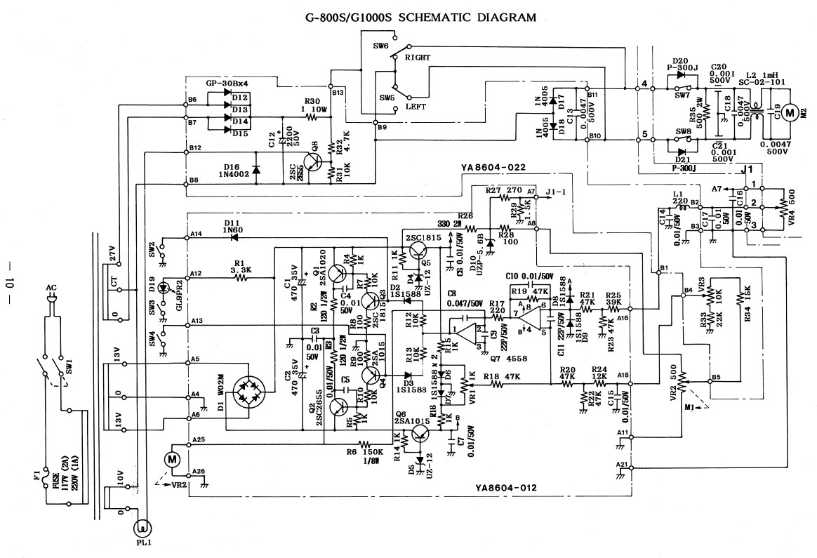

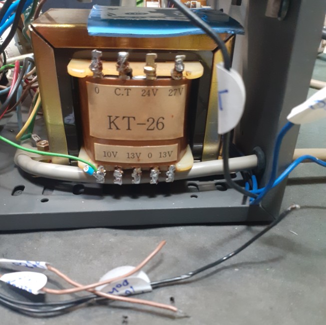

Saludos a tod@s, debido por lo visto a una subida de tensión, el transformador de mi rotor G-800S se ha quemado. Llevo varios días intentando
localizarlo por las web y no hay forma. He buscado quien rebobine por todo "San google" con el mismo resultado nefasto.
He visto que existe en alguna tienda el modelo KT-28-E3 , pero no lleva el mismo patillaje-voltajes a "voz de pronto"
No se si a otros compañeros les ha pasado y que solución factible le dieron, agradecería opiniones!!
Pd. Adjunto el esquema real del equipo y una foto de dichoso transformador.
Gracias y saludos!!

Pues parece un transformador con 3 salidas: 0-10, 13-0-13 y la de 27-CT-0 sería como una 14-0-14 (Siendo puristas 13,5-0-13,5)
Otra cosa es el amperaje que se necesite.
A priori cabe pensar que la 13-0-13 y la 10-0 no deben ser de mucha potencia pero no así la 27-CT-0 que es la que mueve el rotor.
@ea7atm; Qué bobinado no te funciona? Porque igual hay otras soluciones que no sean cambiar el transformador.
O igual puedes echarte la manta a la cabeza y mirar de repararlo tú mismo. Yo me lié con el trafo modulador de un wt de 27 y lo apañé!!!
Qué otro trafo has visto?

Gracias Pedro, pues si estoy de acuerdo con tu comentario. No me deja poder hacer mucho con el, ya que aunque no funde el fusible de 1 amperio de la entrada se pone enseguida para freir 3 docenas de huevos, aunque las mediciones desconectado, dan continuidad en principio, donde debe darlas.
Lo de "meterle mano" yo mismo, no creo esté preparado, ni con material-herramientas, ni nunca abordé ese tipo de empresa-Trafos, je,je,je,je.
El que he visto y preguntado telefónicamente es el del siguiente enlace:  https://www.locuradigital.com/rotores-antenas/yaesu-recambio-transformador-kt-28-e3-para-rotores-g-450-y-g-1000-dxc.htm
Pero no me supieron decir si era válido, ni los voltajes de salida. Salvo que saben que es para el rotor que pone....quelos llame a mediados de septiembre a ver si ellos se pueden informar. Pero no me garantizan nada.
Seguro que el problema es el trafo?? Porque igual el problema está después del trafo y por eso se calienta.
Yo verificaría los consumos AC a la entrada y salidas del trafo

Si, es seguro. Lo he sacado y desconectados todos sus cables, le he metido 110v. y 120v. en sus tomas correspondientes, que aquí  no se utilizan y ya con esa entrada empezaba a ponerse caliente de mas a los 30 segundos y en las salidas.....ninguna daba nada. O sea que salvo error u omisión es el trafo.

Bueno, pues SOLUCIONADO y funcionando como el primer día !! Al final y gracias al consejo, de algún que otro compañero, Giampiero me lo ha solucionado, ya que tenía el repuesto idóneo.  Buen precio, buenos portes y formal donde los haya!!
Un "máquina de hombre".
Muchas gracias a tod@s por la atención prestada y consejos recibidos.
