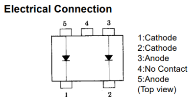

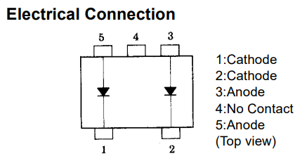

Hola Juan Carlos,
Si no encuentras este diodo, que veo es muy especial, puedes poner 2 diodos 1SV271 que este sí lo encontrarás sin problemas. El 1SV271 tiene prácticamente las mismas características que el 1SV265 pero es un diodo de 2 patillas. De acuerdo con el datasheet la patilla 4 no va conectada y  puedes conectar los dos diodos 1SV271 entre las patillas 1-5 y 2-3 y quedará perfecto:
Espero te sirva.

El 1SV271 tampoco esta disponible en Farnell, habia pensado como solución si no encuentro el original poner 2 BAR64-03W que tienen tambien caracteristicas muy similares... Gracias por la referencia, me la apunto que siempre es bueno tener esta info.

Pues el BAR64-03W mucho mejor que soporta 150V de tensión inversa en lugar de 50V como el original y 100ma en lugar de 50ma. Con estos dos quedará mejor que con el original.
