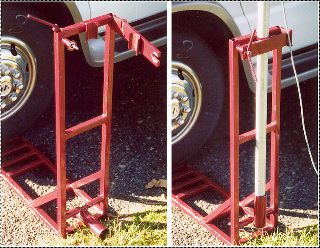

http://www.qsl.net/ea5jk/a_base_basculante.htm
Un saludo,

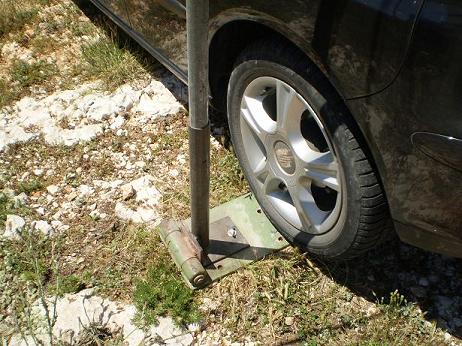

Es posible que haga alguno mas aunque no estoy muy convencido, lo siento mucho por aquellos que les di un "no" por respuesta pero el tema es mas complicado de lo que parece, quzas consiga 3 o 4, no se... ya veremos.
[img size=150][/img]

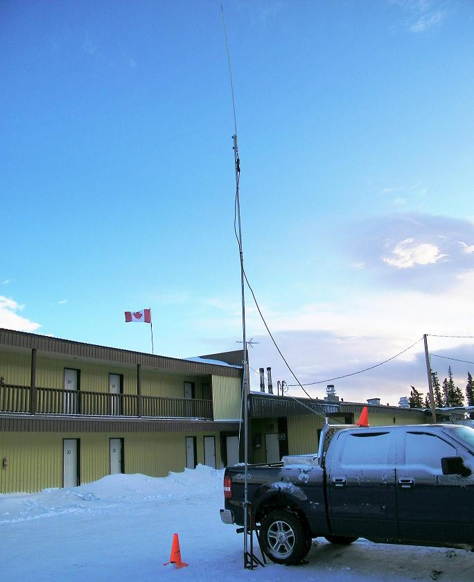

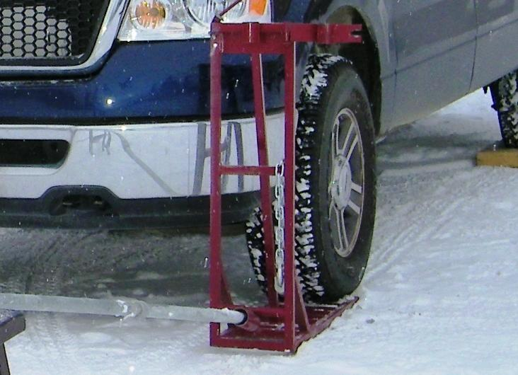

He visto un interesante  Pisón para antena portable, en la web de  KL7JR y un resumen en "ea1uro pisones"
73 Carlos EC1T
