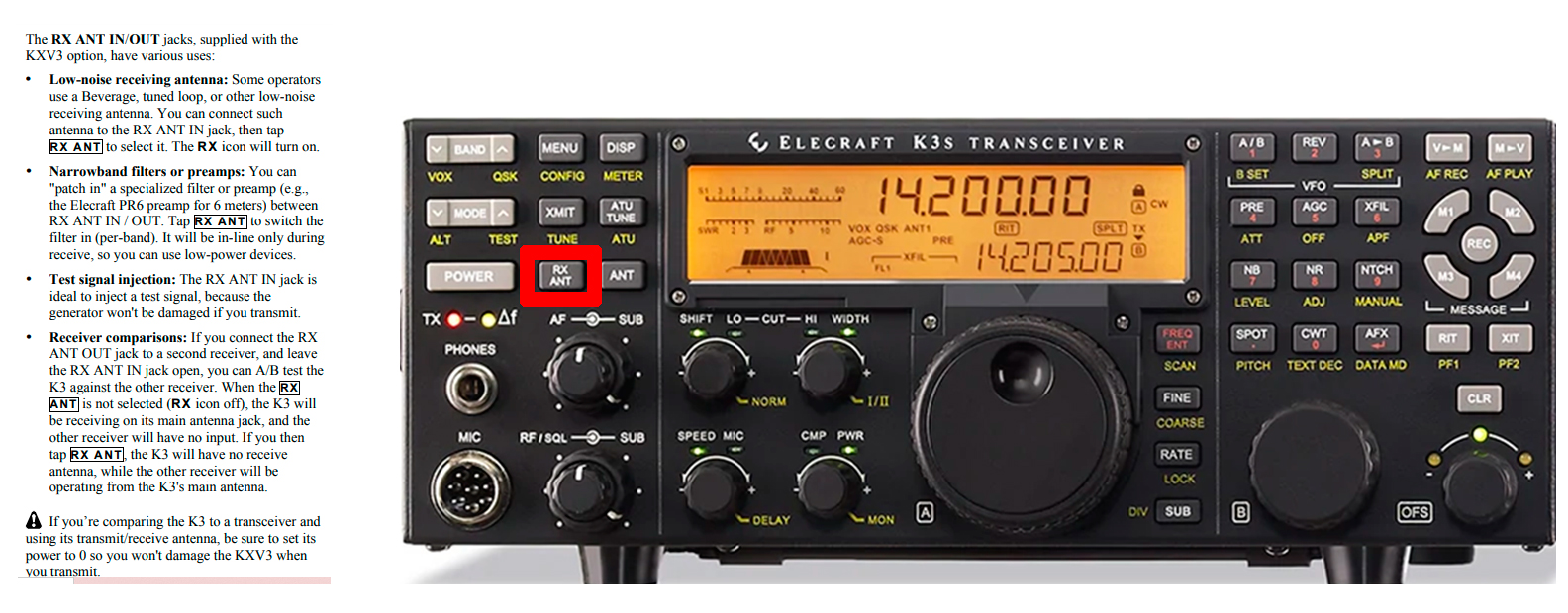

Echo en falta una toma con su  conmutador para la ANTENA de RX.
algo similar al Elecraft k3S ...
k3s
73 Carlos EC1T
Hola, Carlos.
La verdad, a esto si que no le veo utilidad alguna.

Gabriel, si no ves la ventaja de tener entrada para antena de RX aparte es que no has pasado suficiente tiempo recibiendo, sobre todo en bandas bajas.
Angel, con ésta respuesta no me has aclarado nada. Es como cuando hablas con alguien y le preguntas "¿porqué?" respuesta: "porque si"
Pues vale.
Mensajes: 6732
#372957  - 16 febrero, 2022 12:39
Es que no puedo aclararte nada, eso lo tienes que hacer tú escuchando, cuando pases unos buenos ratos sufriendo con señales R2 que no acabas de descifrar puede que lo entiendas de golpe.
