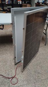

Quisiera compartir con vosotros el panel que hemos mecanizado para concursos maf, donde conectamos la ts2000 a la bateria.
Como usamos loro, y no para mas de 6 segundos........consumimos energia de lo lindo.
El panel entrega a 12v unos 210W.  Unos 14 o 15A
"La maleta" se pliega siendo mas comodo su transporte e instalacion en la montaña, o similar.
Os dejo unas fotos por si alquien quiere montarse uno para sus salidas al campo, con coche, claro.
El motor es mas pesado, hace ruido, tambien hay que subir una fuente, y no es muy aconsejable, en medio de la montaña,
encender un motor a gasolina, de ahí la idea de paneles y bateria 12v.
A la bateria, un conversor 12v->220v para pc, rotor, un foco led para demontar, etc.

Los paneles van bien... siempre que salga el Sol. Tengo instalación permanente y aquí en el norte, el sol no "asoma" todos los días. Lo digo por el rendimiento de los paneles, aun siendo monocristalinos (mejores para días nublados).
