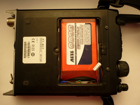

Un colega OK1CDJ está comercializando baterías de LiPo de 3600mAh y 11.1V de modelos de radiocontrol que se pueden colocar dentro del equipo. Las comercializa por 65 euros sin cargador, con el conector estándar y con un conector adicional para carga compatible con cargador y balanceador especial de modelismo. La única pega es que no tiene protección de sobre-descarga, pero teniendo cuidado de recargarlas a tiempo no debe haber problema.
Lo interesante es poder aprovechar el hueco del portapilas del equipo y poder recargar en unas pocas horas y tener más del doble de capacidad del pack estándar. La tensión minima de funcionamiento del 817 es de unos 8V!!!

Qué tensión más extraña (11.1V). No se cual será la tensión mínima de funcionamiento del 817 (mi 840 hace tonterías de ALC con menos de 13V).
De todas maneras, aprovechadlo cuidando lo de la descarga profunda (cuidado pues con la LiPOsucción) ;)
