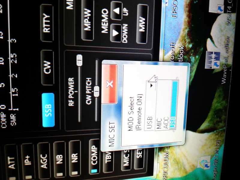

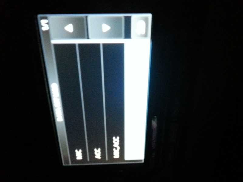

Asi:
Menu --> SET ->CONNECTORS -> DATA OFF MOD
EA5EV
Mensajes: 40
#302813  - 30 octubre, 2016 20:01
Muchas gracias hombre. ¡Vaya manera de esconder las cosas, macho! :-)
En fin, es que a veces me ocurría que se me quedaba en datos y la única manera posible de encontraba de pasarlo de nuevo a MIC era encendiendo el Remote Control, y pensaba, ¿y si me voy de expedición sin PC? No debería ser posible esta falta. En fin, tema resuelto. Gracias de nuevo,
73,
Pepe
EA7LH
Mensajes: 228
#302903  - 31 octubre, 2016 19:25
73,
Pepe
Hola, pues precisamente a mi también me ha pasado esto y gracias a las indicaciones lo he podido resolver porque llevaba un día entero mirando a ver de que podía ser por que no lo veía ........
¿ Es normal que después de estar trabajando digitales este parámetro se varíe solo?
EA4LO
Mensajes: 28
#302964  - 31 octubre, 2016 22:53
Buenas
Sí y no, varía cada vez que te conectes con el RS-BA1.
El RS-BA1 actualiza el equipo con los últimos parámetros que tuvieses en el Software. Así que si tenias el micro de sobremesa/mano seleccionado a través del menú del equipo y te conectas con software RS-BA1 te lo cambiará a lo tuvieses seleccionado. Por ejemplo, si tenias USB en el RS-BA1 y te desconectas del equipo y miras en el menú del equipo tendrás "USB", si pones MICRO, tendrás MICRO.

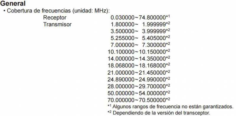

Los que han comprado la emisora IC-7300
que tipo de versión o pegatina os pone en la caja.
Y cuál es el margen de frecuencia en transmisión (TX)
· En especial me interesa el margen de frecuencia en transmisión (TX) en la banda de 160m.
y que potencia máxima da en Watios en 160m
· Por otro lado leo en el catalogo ic-7300 que el acoplador o Sintonizador de antena
comienza a partir de la frecuencia de 1,9 hasta 70 Mhz
¿Alguien ha probado el acoplador el acoplador o Sintonizador de antena en 1,813 MHz?
- Informacion relacionada en:
· With the TX-Mod described
· Using the Icom IC-7300 for MF (472 kHz) 630 m.
· G0MJi - With Wspr (focused upon LF/MF/4M)
· Icom IC-7300 wide band modification by PA2DB:
·· iz8QKi modifica MARS
- Videos:
· Icom IC-7300 All Band Transmit Modification MARS Mod CB
· ICOM IC 7300 FULL TX MOD
73 Carlos EA1DVY
EA7KE
Mensajes: 219
#281602  - 17 noviembre, 2016 13:38
Tengo la versión ES #06
[img] [/img]
En 1'835Mhz tengo 50W exactos medidos con carga en RTTY.
En 0'4Mhz da 5W y la potencia asciende a medida que subes la frecuencia, teniendo los 50W desde 1'5Mhz (40W en 1Mhz).
EA4EQJ

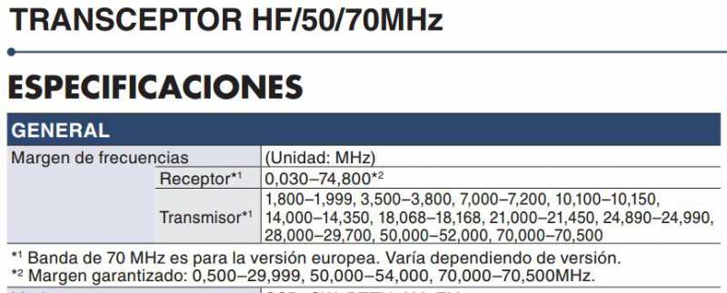

Pregunta: alguien lo ha abierto de bandas,frecuencias?.
EA1G
 EA1G
Mensajes: 21
#307142  - 6 febrero, 2017 03:01
El mio está abierto desde antes de estrenarlo y todo perfecto, incluido 60 metros y 4 metros. Solo que las frecuencias de 60 y 4 metros no vienen en el menú de bandas, y las debes de introducir mediant el GENE y si quieres ponerlas en una memoria para mas facil acceso.
Fue abierto con las indicaciones de algun esquema que circula por internet.
EA1G
 EA1G
Mensajes: 21
#307143  - 6 febrero, 2017 03:03
EA4GTF
Mensajes: 92
#281607  - 6 febrero, 2017 09:33
Yo al igual que el compañero anterior, me lo abrieron de bandas en la tienda donde lo compre, en Madrid, P4. Y todo perfecto. Me dijeron que no se perdia garantia ni nada
