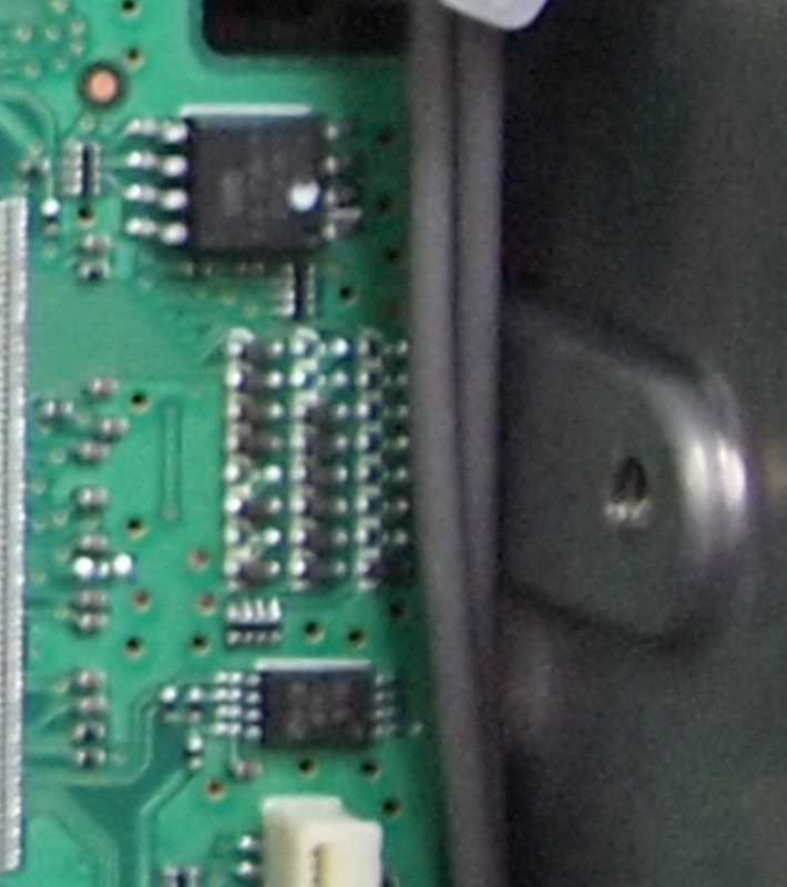

Para EA1YV, si miramos la imagen que ha subido EA1DDO, el banco de diodos queda a la derecha de la CPU y en ese mismo sentido está el banco en relación a la imagen que también ha subido EA1DDO en el post #305138. Si te fijas en las pistas inferiores y superiores coinciden. La imagen está borrosa y pixelada pero se puede apreciar en la que he sacado de mi equipo:
Sin embargo no me fío de la mod publicada en Internet y no tocaré el equipo hasta que no tenga instrucciones de Icom.
Si hay suerte este enlace lleva a una imagen pública con mayor resolución en DropBox del banco de diodos de mi equipo.
Los diodos a la derecha e izquierda del 405 (si ese el que finalmente hay que quitar) no están, lo que facilita el acceso con el soldador. También se podría utilizar la violencia, cortando el diodo en dos mitades con un alicate de cables, pero eso intimida un poco.

O levantandolo con un mini destornillador como hice yo en el anterior Icom.
Lo que no me cuadra es que tengas D416 en su sitio y sigas teniendo recepción en banda corrida, como supongo.....

Pues tengo recepción en toda la banda (comprobado) y el D416 en su sitio, lo cual me hace dudar de la información que aparece en Internet. Seguro que hay alguna explicación pero...

Pues a ver si alguien tiene mejor info en este foro.....
