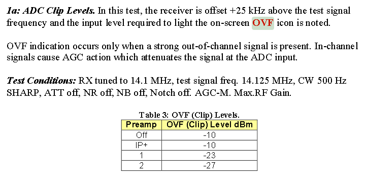

un problema denominado por los propietaros como OVERSHOOT u OVERFLOW
No es un problema, es solo un aviso del aparato para indicar que la señal adyacente es excesiva.
Normalmente con usar el atenuador o apagar los preamplificadores sería suficiente.
Adam VA7OJ ha comprobado los niveles a los que salta el aviso AVF;

Hola Máximo, gracias por contestar.
Entiendo tu explicación, pero viendo los vídeos, asusta un poco, por lo que puedo apreciar el equipo se queda completamente sordo.

No tiene nada que ver una cosa con la otra.
El pico en Tx es un problema que en el TS-590 se solucionó ya hace tiempo. Creo que con una nueva versión de firmware fue suficiente.
El OVF del IC-7300 es otro cantar.
Los SDR de muestreo directo, como el IC-7300, no reciben una frecuencia, reciben todo el espectro entero. Si tienen filtros pasabanda, pues les entra la banda completa.
Por ejemplo, aunque tu estés escuchando en 14.200 MHz, el SDR está recibiendo y procesando desde 14.000 hasta 14.350 MHz. Por lo tanto, le va a afectar todo lo que haya en la banda, lo escuches tu o no.
Si hay una o varias señales muy fuertes en la banda, saturan el sistema.
Para que eso no ocurra, hay que "jugar" con los preamplificadores, atenuador y modos IP+, etc.
Veremos a ver como se comporta el IC-7300 cuando participe en un CQWW...
