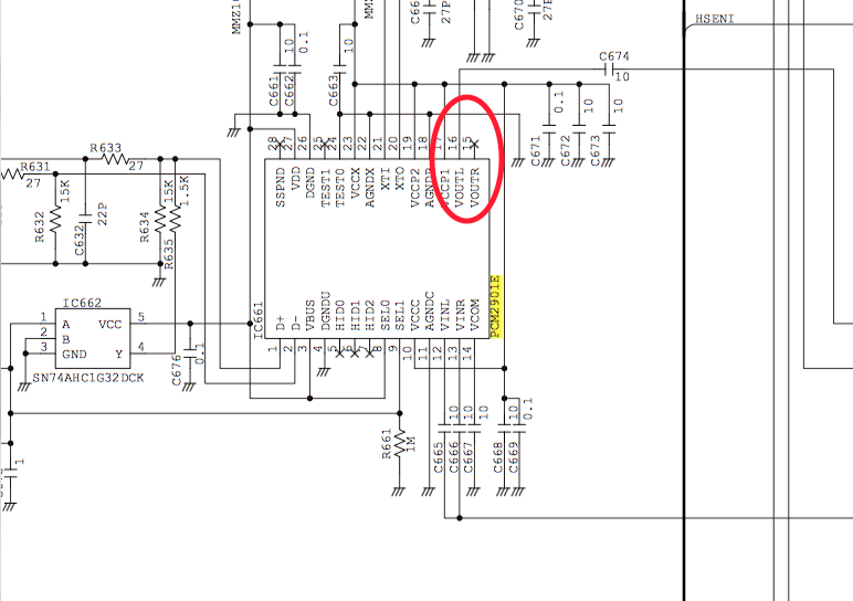

La clave es comprobar los parámetros de configuración. Puedes seleccionar la entrada de audio de modulación para datos entre USB, conector trasero "acc" (que es una entrada analógica) o micrófono, como en el IC-7200.
Y, olvidaba una cosa: el dispositivo de audio hay que configurarlo en el ordenador como MONO. Si por lo que sea está como stereo, asegúrate de seleccionar el canal izquierdo como salida. El canal derecho del convertidor D/A está desconectado.
El codec de audio USB que lleva es el mismo que en el IC-7200, y el problemín oculto es el mismo también. Fijaos en el PCM2901, las salidas analógicas VOUTL y VOUTR. La R está desconectada. Sin embargo, ambas entradas analógicas, VINL y VINR están conectadas.
Lo que quiere decir es: o bien se configura como mono (en Mac OS X es posible seleccionar mono o stereo) o, si se utiliza como stereo, asegúrate de decirle al programa de PSK/digitales que module por el canal izquierdo

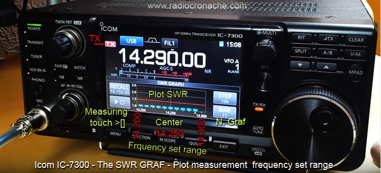

Recién me entero que el IC-7300 puede plotear en su display la SWR de nuestras antenas entre dos frecuencias predeterminadas.
¿Alguien puede confirmar que esto es así?
No puedo subir la foto, dejo el link, en el que se hace referencia:
https://plus.google.com/photos/photo/106839739904575959185/6270232102644227346
EA2DXR
Mensajes: 110
#292889  - 6 abril, 2016 17:31
parece ser como en el 7410, le dices cada cuantos khz quieres que compruebe roe, vas pulsando ptt y en cada pulsacion va añadiendo una barra vertical con el nivel de roe pero no te dice cuanta roe exactamente.
pero veo que en ese modelo ya la marca aproximadamente
#292890  - 6 abril, 2016 17:33
EA7FGJ
Mensajes: 2734
#292933  - 6 abril, 2016 18:17
Bueno, si es así, con este pequeño te ahorras un Txverter para 4 m y una analizador de antenas hasta 70 MHz.... Esta muy bien.. Sigue sumando puntos.
EA7OM
Mensajes: 262
#281295  - 6 abril, 2016 23:06
Buenas,
Si no me equivoco eso ya lo traía el icom 7000. Te mide la roe de la antena entre dos frecuencias.
