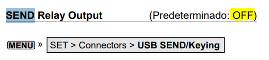

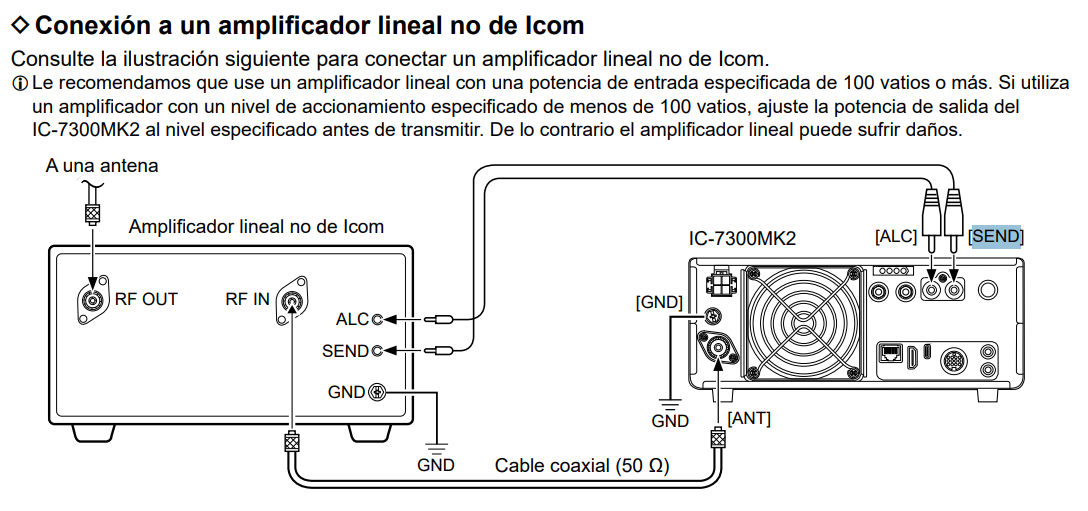

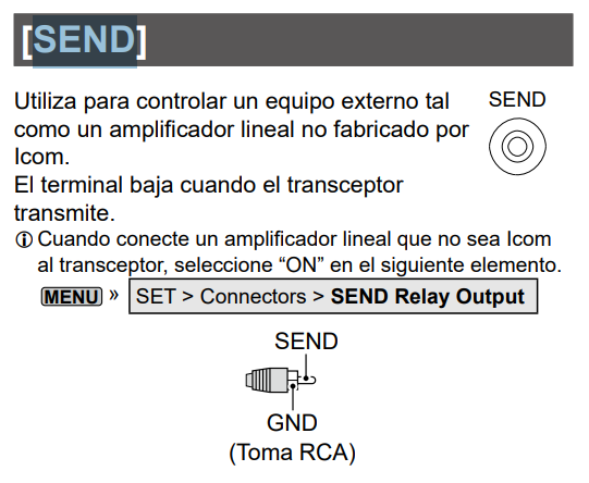

He conectado un amplificador a la emisora ICOM IC-7300mk2 como dice el manual y parece que no funciona el conector RCA SEND,
no lo pone en transmisión (TX) el amplificador...

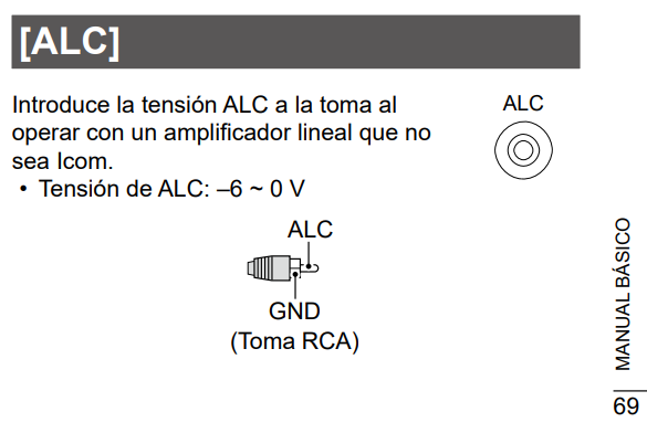

Releyendo el manual Básico, en la pagina 69 "información de los conectores", pone:
Cuando conecte un amplificador lineal que no sea Icom al transceptor, seleccione ON en el siguiente elemento.
MENU » SET > Connectors > SEND Relay Output > ON
por defecto esta en OFF.
Con esto, se soluciona la TX para el amplificador.
NOTA: En  la versión primera de la emisora IC-7300 ,  se conecta y funciona,
sin necesidad de este menú nuevo en el IC-7300mk2, no se por que lo han puesto???

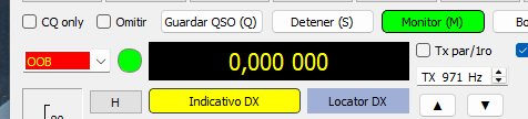

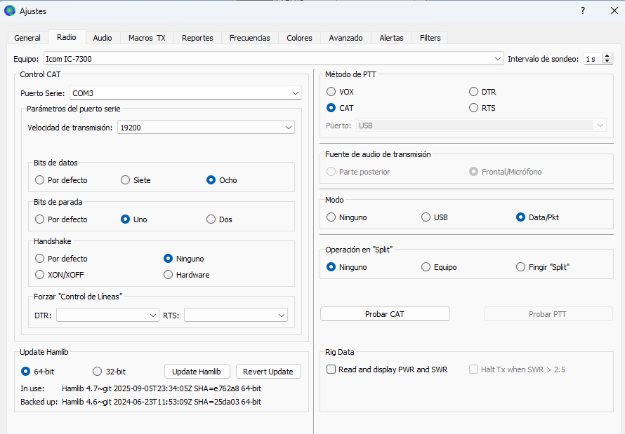

Hola buenas noches, llevo toda la tarde peleándome con el IC-7300 MK2 y el programa WSJT-x. La recepción OK pero el programa de FT8 no me reconoce la frecuencia, aparece OOB freq. 000000000. ¿Que he configurado mal?
Gracias anticipadas

Hola Pepus,
Adjunta capturas de la configuración que usas y una descripción de los softwares de comunicación entre PC u equipo para no dar tiros al aire....
Te llegó a funcionar o es primera instalació ? O con otro equipo?

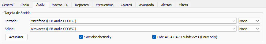

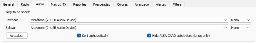

Hola la verdad es que no lo entiendo porque tampoco tiene mucho misterio. Actualmente lo tengo en el IC-7300 y funciona perfectamente:
Con el nuevo Ic-7300 MK2, lo único que modifico es el puerto en serie que en el caso de este nuevo equipo a creado en el PC los puertos COM5 y COM6, lo he probado con los dos. La configuración de los dos equipos he puesto la misma ("a priori").
La entrada y salida de audio la he actualizado de:
A la del nuevo equipo:
Descodificar, descodifica bien pero no enlaza la frecuencia del nuevo equipo:
Casi seguro que es algo de la configuración del nuevo equipo el cual tiene nuevos campos a completar pero no veo en cual de ellos estoy fallando ???
Si alguien tiene el IC-7300 MK2 con el programa Wsjt-x instalado pordriamos repasar todos los ajustes ???

Veo en ajustes que usas como equipo el IC7300 y que el que tu estás usuando es el IC7300MKII. El software de FT8/FT4 que utilizas quizás no haya incorporado aún el nuevo modelo.
Creo que el problema estriba en eso pues la dirreción CIV del IC7300 la 94h y para el IC7300MKII creo que es la B6h . Si es ese el problema creo que la solución mas sencilla es que entres en la configuración del IC7300MKII y le pongas la del IC7300 . De ese modo conseguiraá que el software de WSJT pueda "hablarse" con el nuevo modelo. Es decir el programa de WSJT enviará los comandos CAT a un equipo ICOM con direcciín CIV B6h. Supongo que poco a poco los programa de radio irán incorporando el nuevo modelo IC7300MKII en sus listas de equipos y no será necesario hacer "este truco" para que funcionen. A priori aunque lo desconozco el conjuto de instrucciones CAT de ambos equipos es la misma o muy parecida con lo que no debe de haber problema de compatibilidad.  Obviamente deberás utilizar en nuevo puerto COM que se te ha instalado para el control de CAT.
Espero que ese sea el problema.

Esa es la forma, Fernando. Si la dirección CI-V no coincide no funciona y hay que cambiarla.

Buenas tardes a todos, espero ser de ayuda lo que voy a comentar porque ese es mi caso también, yo soy nuevo usuario del ICOM 7300 MK2 y hasta que se me ocurrió cambiar el valor del CI-V  a 94h no paraba de darme problemas los programas que controlan el CAT, desde entonces ya no he tenido pegas, eso sí, si se os ocurre ir a la configuración y darle al botón de settings FT8, el CI-V volverá a ser el nuevo que lleva por defecto y la verdad que si no caes en el detalle que te lo ha vuelto a cambiar, es un incordio que de repente no funcione el CAT.

Imagino que eso pasa porque en la configuración de settings FT8 tienes grabado esa dirección de CI-V. Imagino que si la cambias y guardas ese setting debería quedar grabado y aunque cambies de setting no cambiará la dirección.
También hay programas que te permiten editar ese dato y así no modificas el equipo... En omnirig es laborioso pero posible; Más fácil cambiarlo desde el equipo.

Hola a todos, si gracias por la ayuda. Si este tema solucionado !!!!
Ahora aparecen otros como la sincronización con el amplificador, pero lo conseguiremos...

Buenos dias, el Preset de FT8 que lleva la configuracion del equipo, viene por defecto, pero efectivamente es un ajuste que se puede modificar sin problemas, de hecho esta mañana he entrado en el ajuste y le he puesto el CI-V a 94h en lugar del que venia por defecto que es el B6h.
Muchas gracias por el apunte, no obstante cuando vayan actualizando los programas para adaptarse a este equipo, si dejan por defecto el B6h, entonces lo volvere a dejar como venia de fabrica.

Otra opción:
Hay programas que te permiten modificar esa dirección de forma que no necesitarías modificar el equipo y crear una conexión nueva.
Algunos lo tienes accesible fácilmente pero otros necesitan acceder al fichero .ini
Dependerá de qué programas de uso se conectan a tú equipo.
