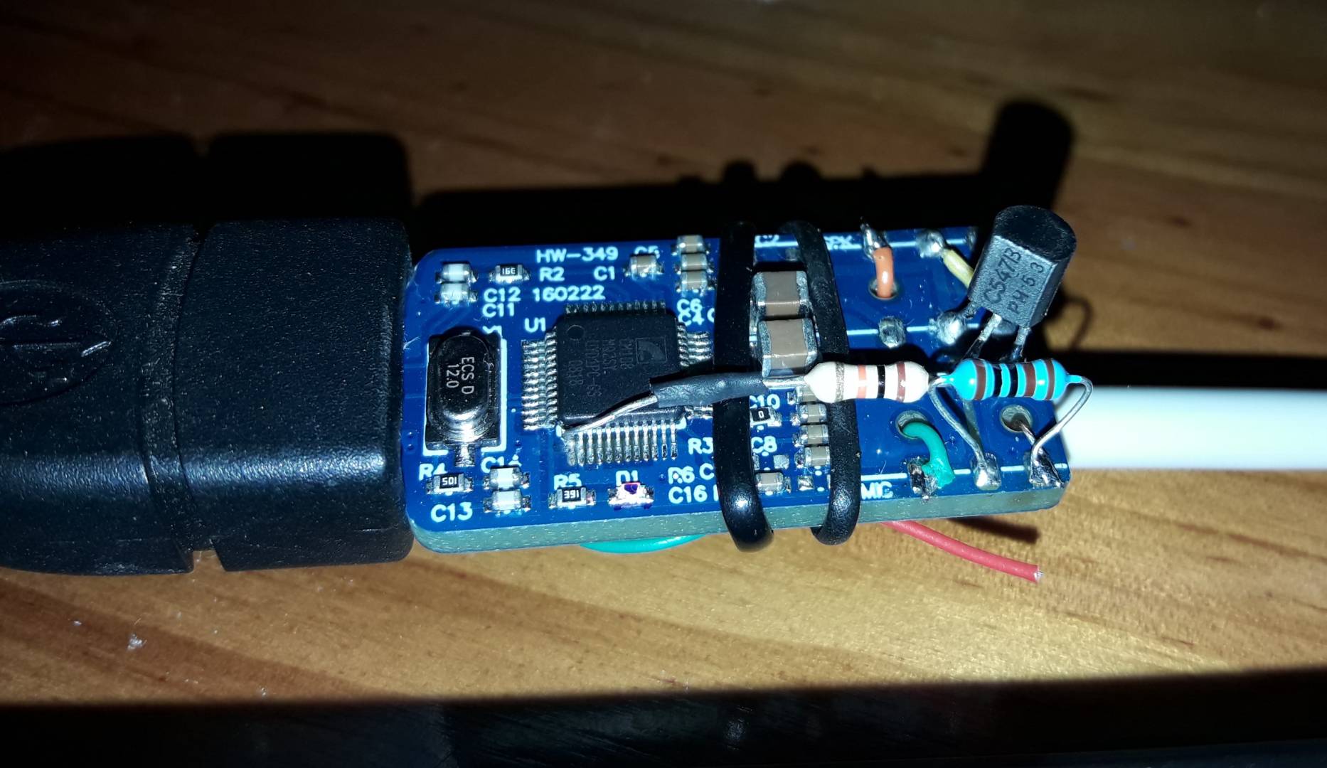

Si el W10 no es lo importante, es mucho más práctico usar una Raspberry Pi por modesta que sea que es mucho más tolerante con el harware viejo, y la puedes tener encendida día y noche con un gasto mínimo. La pega de la Pi es que no tiene entrada de audio, así que precisa de una tarjeta de sonido externa. Cualquier cosa le vale, desde un RigExpert TI-5000 hasta una CM108 de 3 € que te hace el PTT con una pequeña modificación.

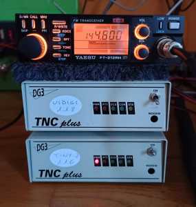

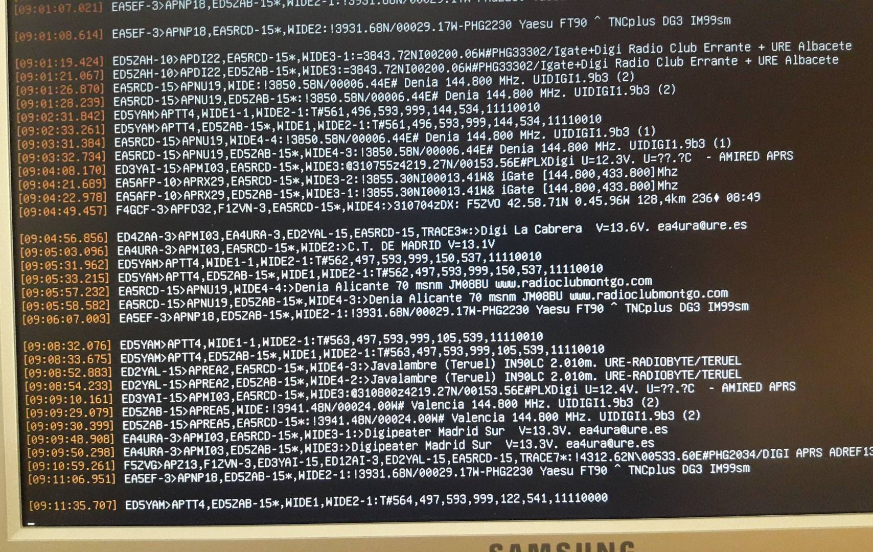

En las fotos, algunas de mis TNCs aun funcionando y el tráfico local en Valencia en 144 (también hay algo en 433.800 MHz) en un programa de terminal de Linux (el tio, así como suena, que va muy bien y es muy configurable)
Lo tengo en marcha siempre que estoy en la radio para ver cómo cambia la propa en 144 cuando empiezan a aparecer digis lejanos o hay tropo en el Mediterráneo. Reconozco que también me gusta resucitar viejos cacharros que aun pueden tener utilidad en el shack. 😉
