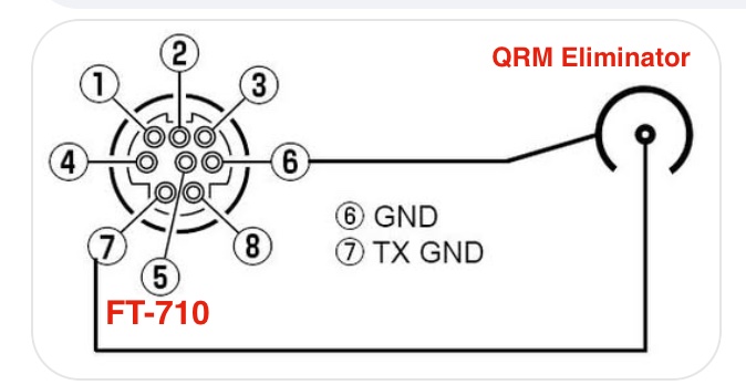

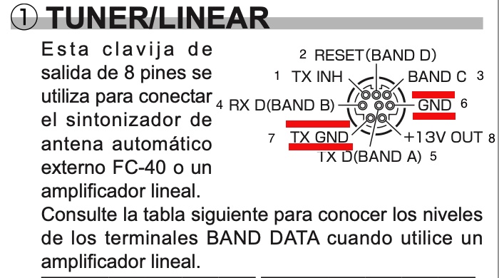

Estoy intentando conectar un Wimo QRM Eliminator con el FT-T10 y me aparecen varias dudas en relación a esta conexión,  con el cable que regula el PTT:
1.- El cable RCA sale del QRM eliminator y  va a la salida de 8 pines (Tuner-Linear) concretamente a los pines GND y GND-TX. ¿Es correcto?
2.- ¿En el ménú de Yaesu hay que hacer algún cambio en la configuración?
Juanjo EA1DDF

#404757  - 27 agosto, 2025 09:28
asegurate con el tester que en la pata GND-TX cuando pasas a tx esta se pone a cero de tension,entonces alli podras poner el cable de ptt del qrm eliminator,no hace falta supongo cambiar nada en el menu si se pone a cero de tension el GNDTX.un saludo

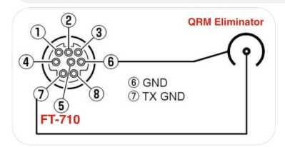

#404763  - 27 agosto, 2025 11:32
Muchas gracias Francisco por la información, con ella intentaré hacer el cable de conexión. Tengo el esquema de patas del conector (que aparece en el manual del FT-710) así como un esquema final de cómo quedaría las conexiones del cable minidin/RCA. Espero que sean correctas.
