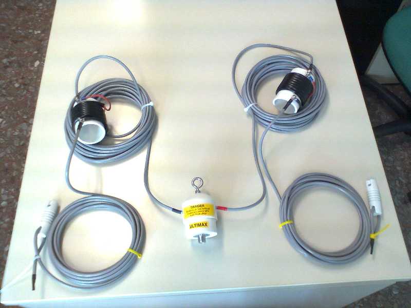

Si que existe la bazooka bibanda para 40 y 80m, yo tengo una instalada. Aqui puedes ver un resumen de mis experiencias con esta antena:

La historia es que la parte que se añade para 80m tambien debe ser "bazooka", construida con cable coaxial, incluida la bobina. Foto:

Una pregunta tonta, la bobina que se ve en la imagen me parece a mi una bobina/trampa hecha con coaxial, ¿Es así o voy equivocado?.
A lo mejor me he perdido pero, ¿Que medida tiene el ramal final + o -?
Y otra pregunta, ¿Se podría sustituir la bobina/trampa coaxial por una bobina simple o con una bobina/condensador?, ¿Que sistema es mejor si hay alguno mejor que el otro?
Supongo que se puede poner una cosa u otra pero prefiero preguntar.
Guillermo. EA6XD

#212636  - 14 enero, 2013 15:57
Lo de la foto esta complicado Josu, tengo la antena instalada y la bobina me queda a unos 4 m de altura y sobre el patio de luces. Para soltar el ramal y acceder a la bobina tengo que andar por las tejas, no solo por las de de mi portal, y ya sabes que cuanto menos nos vean.......... Cuando suba al tejado para hacer algun ajuste soltare el ramal y le hare una foto mas detallada.
En cuanto a la pregunta de Guillermo, efectivamente es una bobina de coaxial, y la longitud de coaxial despues de la bobina es de unos 6m, en total cada rama del dipolo mide unos 16m.

Juanjo, gracias por la Info, entonces entiendo que la Bazooka 40/80m es una Bazooka de 40m a la que se le añadido una bobina/condensador para que funcione en 80m como si fuera un dipolo acortado con bobina, sí señor, muy interesante.
Supongo que nada impide para experimentar coger la Bazooka de 40m y añadirle una bobina de acortamiento al estilo de la Gijón 2B para incluso hacer que la antena tenga solo unos 11,5m en vez de los 16 y pico metros que tiene la tuya.
Esta antena me gusta, seguiré investigando sobre el tema, si encuentro algo interesante lo colgaré por aquí.
