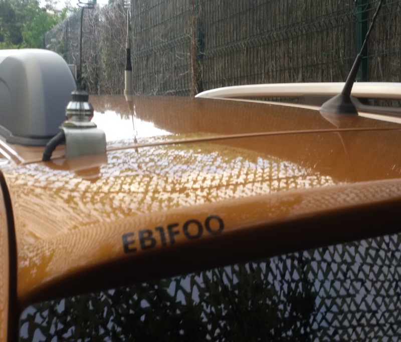

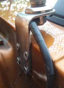

#401495  - 1 abril, 2025 21:43
Screenshot 20250401 213716 Gallery
Las antenas en el coche o bases de antena, hay maneras de instalarlas con buena masa y sin hacer agujeros "vistos" y bien sellados (Loctite SI 5910). Si eres un poco manitas... claro.
