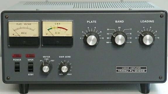

Buenos días Enio,
Para lo que buscas podría servirte un FL-2100Z que ya tiene estas bandas y no tienes que modificar nada.

Que txulo Juanjo!. Bueno este equipo sería algo caro para lo que necesito, me refería a un FL2100B que creo que es algo más antiguo. Gracias por la foto.
