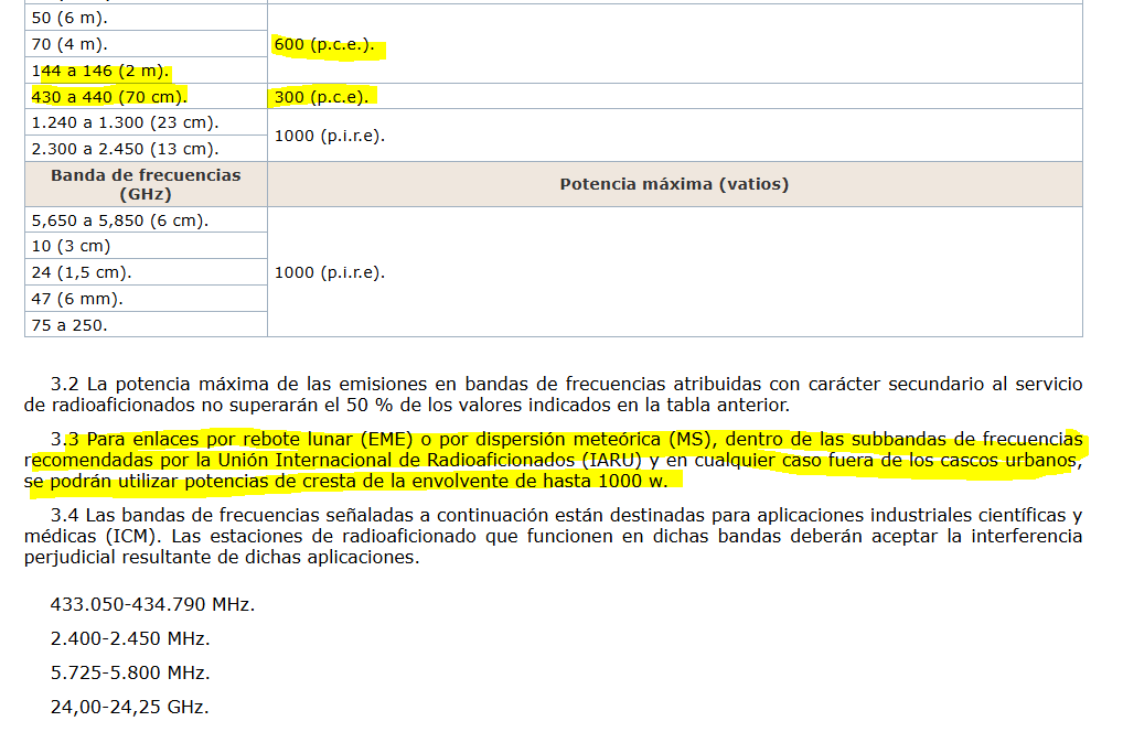

No obstante, para aclarártelo, si bien no uso más de 50w normalmente, y muchas veces menos, si que en VHF en FT8 se usan potencias elevadas, además de antenas  directivas...  con alguna frecuencia. No es raro ver centenares de watios saliendo por ellas. En 2 m, para distancias largas por tropo, ducting o aperturas débiles, es relativamente habitual usar 100–300 W o más, siempre con antena directiva y señal limpia.
En el mismo BOE te habla de éllo...Orden IET/1311/2013, de 9 de julio, por la que se aprueba el Reglamento de uso del dominio público radioeléctrico por radioaficionados.
(al hablar de p.c.e hablamos de potencia de cresta de la envolvente, es decior, con 200w estaría muy por debajo de lo permitido en VHF.)
30–50 W normal, 70–100 W tropo, 100–300 W DX marginal/aircraft/Meteor scatter son criterio práctico operativo, no una "tabla oficial", pero por ahí se suele andar... (mínima potencia útil y cuidar ciclo de trabajo, ALC, temperatura y limpieza de señal.) y EME Pues más incluso...más de 100 W tiene sentido cuando el enlace lo justifica; no como potencia habitual para toda llamada en 144.174, porque saturas la ventana FT8, aumentas QRM y exiges mucho al equipo por el ciclo de trabajo.
