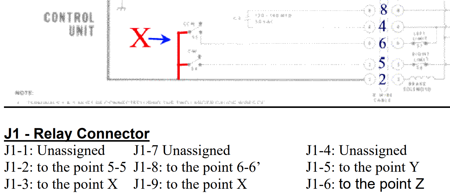

Hola buenas tardes .Como siempre ppreguntando y si pregunto es porque nose,al tema tengo el EA4TX ARS USB y nose como conectarlo a mi rotor HI GAIN HAM IV,pues el esquema que tengo apenas se aprecia ,mi rotor de de 8 hilos y este lleva un conector de 5 pines aparte de como poner la antena en su sitio,alguien tiene este roor con este mando ,quedaria muy agradecido de toda aportacion posible .Aparte de que e manual esta en ingles en la pagina 28 y 29 y esta peleado conmigo.Bueno Gracias anticipadas  EA5BCO Dioni

Chicos, las conexiones son tres:
  • Relé giro derecha
  • Relé giro izquierda
  • Lectura de posición (potenciómetro)
Algunos hay que añadir el freno, si es que ese rotor dispone de uno.
En el siguiente documento vienen muchos rotores:
https://ea4tx.com/wp-content/uploads/files/QuickInstallationGuideRCI-USB.pdf
73, Máximo EA1DDO

Ahí te dice, un contacto al hilo 5 de atras, otro al 6. Luego hay dos que van al X (que es el común de los pulsadores de dirección, dentro del mando del rotor). Y otros dos al Y y Z, que creo que son los que manejan el freno (también dentro del mando).
Y ya solo quedan dos más que val a los hilos 1 y 3 que son los que leen el potenciómetro.
73, Máximo EA1DDO

Hola ni tengo conexiones y configuracion,el esquema que manda el manual para mi es inteligible ,y el cable rotor como dije es de 8 hilos,si no lo veo mas claro tendre una gran duda

Te acabo de dar las conexiones, están en el manual de arriba.
De 8 hilos como el tuyo.
Repito, para verlo claro tienes que darte cuenta que de lo que se trata; leer el potenciómetro y pulsar los interruptores de giro a un lado y al otro.
Conecta J4-3 y J4-4 atrás al hilo 1, y el J4-5 al hilo 3.
Con solo esas dos conexiones ya verás que el interface ya puede "leer el potenciómetro", ya tienes la posición.
Para las otras conexiones, tienes que abrir el mando y localizar los otros puntos de conexión.
73, Máximo EA1DDO

gracias Maximo,pero yo soy de papel y lapiz y dibujo .

No se que solución buscas. Ya te he dicho como conectarlo, solo tienes que hacerlo.
Y si no quieres/sabes hacerlo... entonces tienes que buscar a alguien que te lo haga, gratis o pagando.
