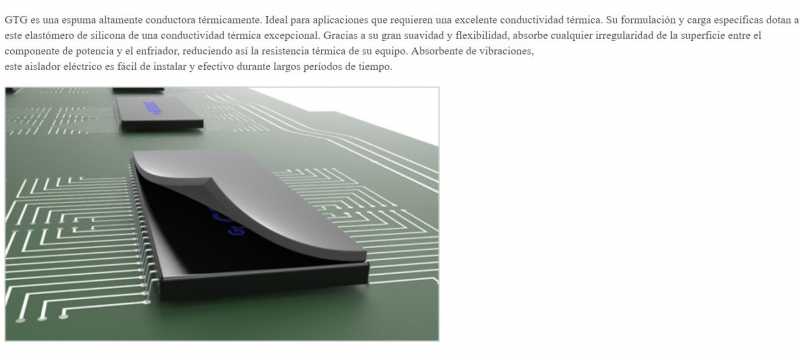

Hola, puede ser esto?
En cuyo caso, la zona donde estaba la espuma, se calentara.
73,
Julian, EA1JB

Los "mocos" que ha puesto EA1JB tienen tendencia a perder líquido también. Al igual que las esponjillas muy viejas (me ocurre en un receptor Sony ICF7600G en el compartimento de las pilas). Pero por la descripción podría ser otra cosa. ¿Eres fumador?. Si es así, puede que lo que has encontrado sea un charco de nicotina del humo de tabaco.

Vistos los dos ultimos comentarios, os aclaro:
EA1JB no era esa espuma "termica" ni de esas dimensiones, eran una especie de almohadillas de 5mm de ancho y de 10 a 15 centimetros de largo, dos de ellas y otras dos mas cortas. Estaban situadas, como ya he dicho, en el borde superior e inferior del panel frontal y precisamente sobre ese borde se apoyaban uno de los laterales de la tapa inferior y la superior.
Hace mas de cuarenta años que no fumo y el aparato lo compre hace 19 años.
Yo me apunto a la idea de EA4FJD y pienso que ese plastico se degrado y se licuó.

Pues me alegro que sea lo que dice Jose EA4FJD, una simple pero molesta degradación de las almohadillas.
