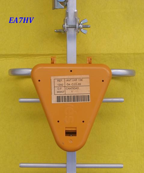

ITV? ..no gracias
TELEVES ReF. 1242
Amigo Gabriel, esa antena es de dipolo cerrado y presenta una impedancia de 300 Ω. Se solían vender sin la plaquita adaptadora de impedancia para la bajada a 75Ω que eran opcionales (coaxial de TV), también se vendían previos que encajaban en ese hueco por lo que es muy probablemente que las tuyas no lleven previo y que el coaxial esté conectado directamente al dipolo, presentando una desadaptación de impedancias fatídica y esta sea la responsable de la ITV que tienes en las dos instalaciones.
En el supuesto caso de que sí lleven el previo, estos eran sin el blindaje actual, estando sus componentes y pistas de la PCB expuestos a la RF del entorno, por lo que ya te imaginarás el resto !!!
Como verás en las fotos que he puesto, esa antena la tengo aun guardada en su bolsa para posibles experimentos, pero descatalogada y ya en desuso dada la TDT actual.
