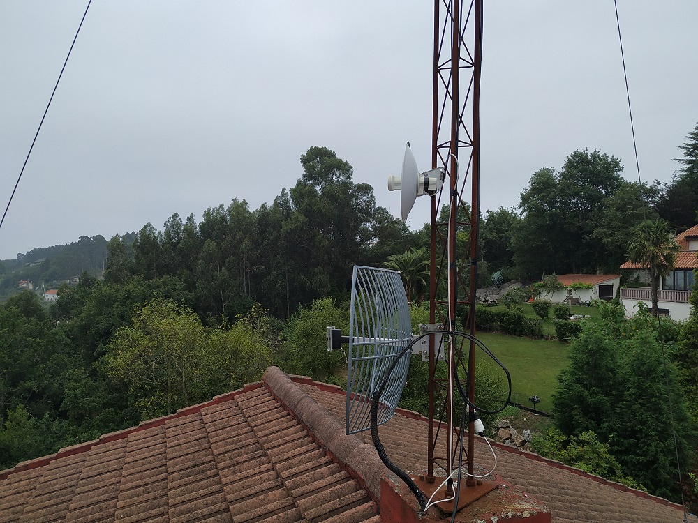

Hola yo dispongo de un conjunto IC-7100 y remoterig, mi configuración es un poco mas particular, puesto que este grupo, esta enlazado vía comunicación 5ghz. Es como tener un cable de 7 kilómetros de distancia. Funciona muy bien por lo menos en fonía, que es donde lo he venido utilizando, en las banda de 144 y 432 FM. Aunque pretendo seguir aumentando los modo y las bandas de trabajo, si el tiempo libre me lo permite.
Para mi es un buen conjunto para comenzar.
IMG 20190722 210349 3
EB1FOO y EA8RM reaccionaron
