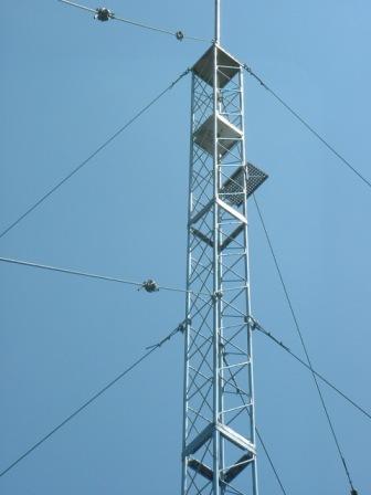

Enric, EA3NR,
Acerca del tema de albañilería no puedo ayudarte, porque no tengo ni idea, en mi caso me hicieron un dado de hormigón de 60x60x80 cms. y la base de la torreta cuadrada va con 12 pernos M12 que llevan soldados otras tantas varillas de las de encofrar.
Sobre el tema de la torre, mejor no escatimes, por seguridad, la que tengo yo es cuadrada de 370 mm. de 7VG con tubo de 33 mm y supongo que ya debes conocer los vientos que soplan por mi QTH. La construcción es sólida y el material empleado es de calidad.
Para lo que quieres poner arriba, la de 240 mm. te va a bastar, dependiendo de la altura.
[img size=336] [/img]
