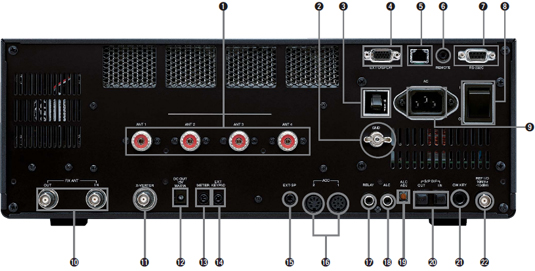

#248461  - 23 marzo, 2014 19:15
1.Conectores de antena
2.Terminal de tierra
3.Interruptor automático
4.Conector para pantalla externa
(D-SUB 15-clavijas, VGA)
5.Conector para Ethernet
6.Conector hembra para control remoto CI-V
7.Conector RS-232C
8.Interruptor principal
9.Receptóculo para cable de alimentación de C.A.
10.Conector para antena de recepción
11.Conector hembra para transvertidor
12.Conector hembra para salida externa de C.C.
13.Conector hembra para salida de medidor de intensidad de señal
14.Conector hembra para teclado de memoria externa
15.Conector hembra para altavoz externo
16.Conectores A/B para accesorios
17.Conector hembra para control de Transmisión/Recepción (relevador)
18.Conector hembra para entrada ALC
19.Potenciómetro para nivel de ALC
20.Conector hembra para manipulador
21.Conectores hembra para Entrada/Salida de S/P DIF
22.Conector hembra de Entrada/Salida de frecuencia de referencia

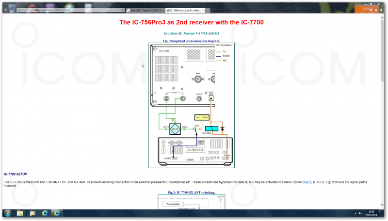

Es aceptable y correcto el MFJ-1708, muchas gracias Máximo...
Funciona en todos los modos, CW, AM, SSB, FM y modos digitales.
Maneja 200W SSB PEP.
Es una pena que aguante 200W. pero al menos algo es algo.
Mirar la web para hacerse una idea... "IC-7700 con IC-756 Pro 3"
http://www.ab4oj.com/icom/ic7700/2rx.html
