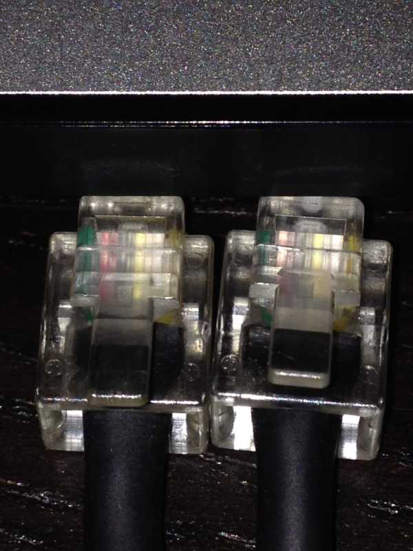

Hola a todos, busco información para construir el cable que une el display con el equipo en el Yaesu FT 8900 lo he extraviado e intento hacerme uno.

Hola José Manuel, utiliza un RJ-11 tipo telefónico de 6 pin punto a punto. En cualquier tienda de electrónica te venderán los metros que necesites y allí mismo te podrán crimpar los RJ-11. Tengo el cable original, si quieres le hago unas fotos a las puntas para que las veas.

Muchas gracias por contestarme tan rápido, lo cierto es que ya he hecho uno pero no funciona imagino que será que los cables no estén debidamente colocados, en un principio pensé que era una especie de alargador del conector pero me temo que no es así, si puedes ver la colocación del RJ 11 y los colores de los cables que van a uno y a otro te lo agradezco.

Jose Manuel, creo que los colores son rojo-verde-gris-negro-blanco-azul, de todas formas si me das tus datos a mi se me quemó un FT 8900 (también tenia conectada a la misma fuente una TM D710 que ni se inmutó) y tengo un cable de los largos muerto de risa que no me hace falta y te lo regalo, tengo hasta la tapa trasera. Ya me dirás si lo quieres.

Hola de nuevo si puedes mándame unas fotos de los dos extremos a ver si se ve la colocación de los cables.

Buenas noches José Manuel. Disculpa que no pusiera antes la foto de conector. Como puedes ver es un conector RJ-11 de 6 pin y el crimpado es 123456 a 123456, sin cruces ni nada raro.
