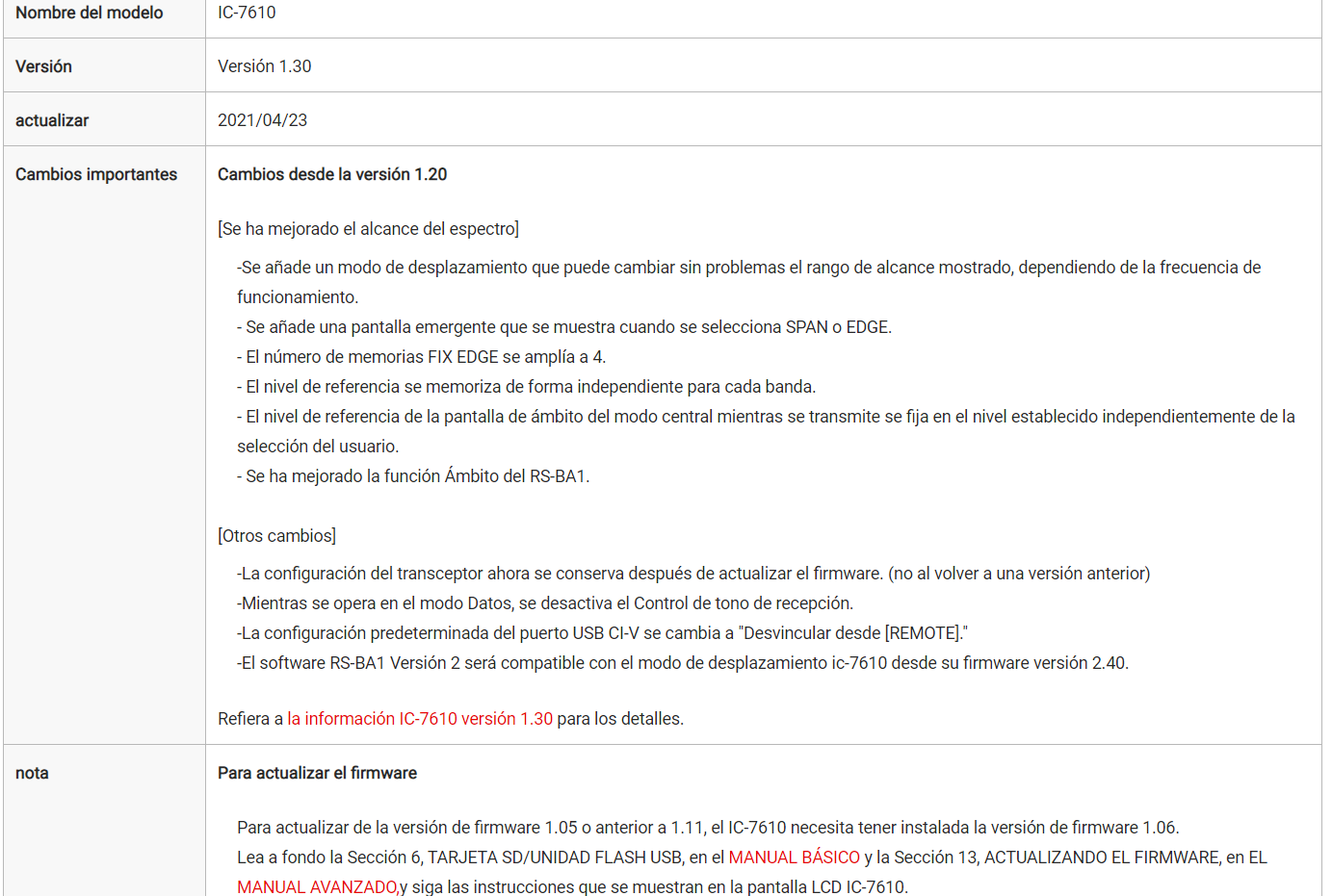

Ya esta disponible la actualización del Firmware 1.30 para nuestras IC-7610
Firmware

#361695  - 23 abril, 2021 21:45
Fantástico, toda mejora es bienvenida.
Aquí explican las novedades.

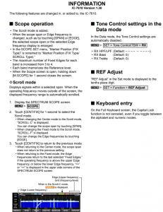

#361724  - 24 abril, 2021 10:26
Pues yo ya he actualizado y perfecto!!! La nueva actualización trae la mejora de Scroll en el Scope que al mantener 1 seg. pulsada la opcion del menú CENT/FIX del waterfull se accede a varios modos de Scroll en el waterfull Scroll C y Scroll F al igual que se actualizó en el Icom 9700 pero mejorado.
Se pueden hacer combinaciones de tal modo que el Edge se ajusta automáticamente a la vez que rotamos el Dial o nos salimos de banda.
Se puede salir de banda y el waterfull nos seguirá sin perderse.
Las demás actualizaciones no son tan relevantes o visibles.

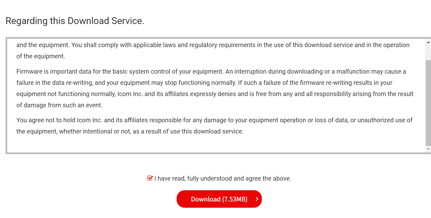

El proceso de actualización es muy sencillo pero cabe tener en cuenta algunas cosas.
Hay que evitar que el equipo se apague durante el proceso.
Es recomendable formatear la tarjeta ántes de actualizar.
El proceso es:
Descargar la carpeta ZIP de la web:
IC-7610 | Firmware / Software | Support | Icom Inc. (icomjapan.com)
Aceptar y descargar la carpeta de 7,5Mg que se encuentra al final (abajo) de esa web marcando la casilla.
Descomprimir la carpeta 7610_130.zip que hemos descargado y dentro encontraremos el archivo de extensión DAT que es el firmware.
Sacar la tarjeta del equipo y copiar la carpeta actual que existe en la SD llamada 7610 en nuestro PC que servirá de copia de seguridad.
Volver a introducirla en el equipo y formatearla en el equipo desde el menu: MENU->SET->SD CARD->fLECHA ABAJO->FORMAT->YES
Luego meter la tarjeta en el PC y copiar el archivo 7610_130.dat que hemos descomprimido y copiarlo DENTRO de la carpeta 7610 de la tarjeta SD.
En el equipo, ir al menu->set->SD CARD->Flechas arriba y seleccionar Firmware update. Aparece una pantalla AMARILLA y si es necesario bajamos con las flechas laterales para seleccionar "YES".
En ese momento detectará el archivo 7610_130.dat y aceptamos todo hasta que termine el proceso SIN APAGAR EL EQUIPO Y SE REINICIARÁ SOLO.

#362016  - 29 abril, 2021 20:30
No se si os pasa en vuestras 7610, acabo de darme cuenta que "sin tocar nada de nada" y parece ser que ha sido después de la actualización a la versión 1.30.
Dentro del menú de ajustes, en funciones, el REF Adjust me ha variado de 48% que lo tenía a 48,3% que está actualmente el solo. Ya digo que no he tocado nada.
Es más como también tengo una IC-7300 he ido a dicho menú a ver si había variado después de la actualización a la versión 1.40, y "voila" también ella sola ha variado el REF Adjust del 23% original que ella tenía al 23,9%.
Os pasa lo mismo a vuestros equipos después de la actualización.
Adrián V.
EA5ITV
EC5M
 EC5M
Mensajes: 796
#362020  - 29 abril, 2021 21:46
Bueno...
En tu caso parece que lo que se ha añadido son decimales. Yo no recuerdo exactamente que valores tenía.
Creo que no son los mismos...pero en todo caso...cada equipo lleva grabado el REF IN de fabrica según los
ajustes realizados a cada equipo en fabrica.
Se recuperan manteniendo pulsada la opción REF IN aparece una nueva ventana y se selecciona DEFAULT.
Pongas el valor que pongas si luego pulsas DEFAULT vuelve al valor de fabrica. En mi caso 49,5%
