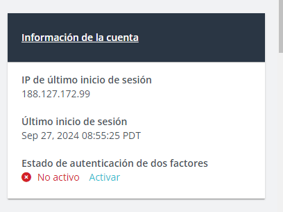

Gracias Luis por la respuesta. Me surge una duda ahora mismo, en que parte de la Web de no-ip se puede ver la ip asignada en ese momento? disculpa mi ignorancia. Tal vez sea aquí?

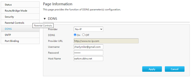

Bueno, tras una mañana super intensa, he conseguido configurar el remoto desde el portátil y conectado a una internet fuera de casa para probar si funciona lo del no-ip
Conseguido, tan solo hay que configurar el router con los datos creados en no-ip
donde el usuario es la cuenta de correo y la contraseña la que se puso en su momento para entrar en no ip entendiéndose que se configura en el router dentro del apartado DDNS. Este detalle, diría gran detalle, se lo debo entre otras cosas a EA5SW aunque en el momento de configurarlo, metí otra contraseña que no era la suya y de ahí, que no funcionara.
