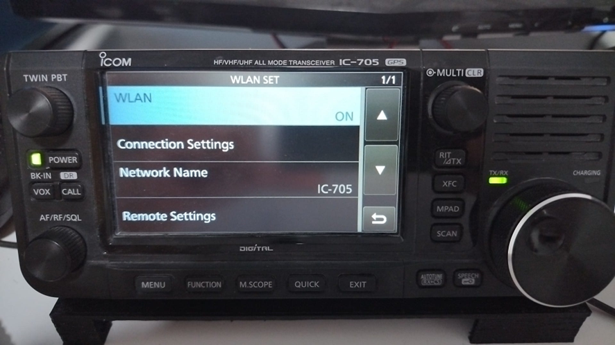

Lo primero que deberemos de hacer es configurar el equipo para que se conecte a nuestra red wifi de nuestro domicilio o, en su defecto, al del móvil.
Por cierto, según interpreto del manual y según he visto, no visualiza ni conecta con las redes 5G, tan solo con las de 2.4G

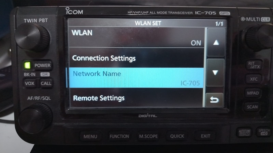

MENU – SET- WLAN Set – pulsamos en WLAN y lo ponemos en ON

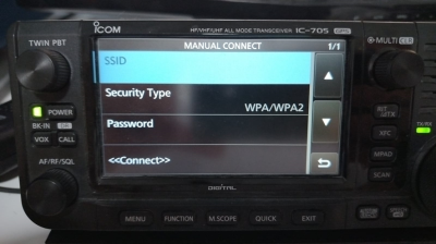

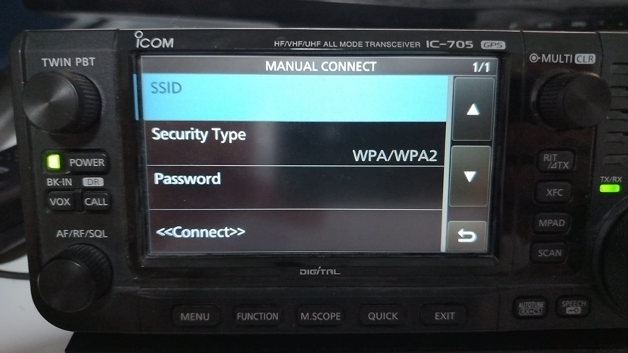

MENU - SET - WLAN – Connection Settings – Manual Connect - SSID y aquí ponemos el nombre de la red wifi (por ejemplo pepe).
MENU - SET - WLAN – Connection Settings – Manual Connect – Password y aquí introduciremos la contraseña de nuestro wifi.

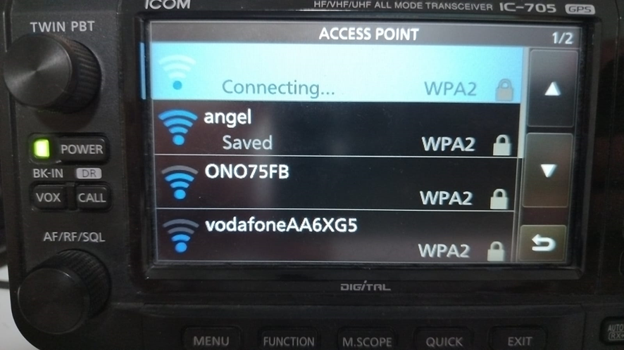

MENU - SET - WLAN – Connection Settings – Manual Connect aquí nos aparecerá las conexiones wifi que escuchamos y pincharemos a la nuestra. En mi caso concreto, se puede ver en la foto siguiente que se ha conectado (angel) y pone Saved
MENU – SET – WLAN Set – Netmork Name aquí pondremos el nombre que queramos, en mi caso le he llamado IC-705 Hay que tener cuidado con las mayúsculas y minúsculas

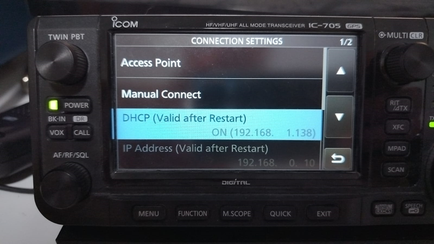

MENU – SET –WLAN Set – Connection Settings y en el recuadro que pone DHCP (Valid after Restart) copiamos la dirección ip que nos ha asignado. Pinchamos sobre dicho menú y lo activamos poniendo ON
A continuación deberemos de abrir en el router los puertos 50001, 50002 y 50003 aunque es recomendable si se utiliza el software de comunicación AnyDesK, es conveniente cambiarlo por otros puertos. Todos los puertos hay que abrirlos tanto en TCP como en UDP

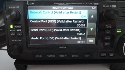

MENU – SET – WLAN Set – Remote Settings
Aquí pincharemos sobre Network Control (Valid after Restart) y seleccionaremos ON y, si quisiéramos cambiar los puertos de Controlk, Serial y Audio, tan solo tendremos que pinchar en cada uno de ellos cambiarlos y luego abrirlos en el router.

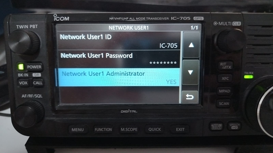

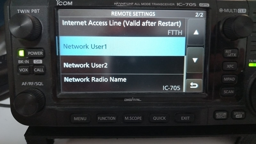

MENU – SET – WLAN Set – Remote Settings bajamos por los menús y llegado a Netmork User1
Pulsamos sobre Network User 1 y le pondremos un nombre a la red que estamos creando en Network User 1 ID, en mi caso le puse IC-705
Network User1 Password y aquí pondremos la password que queramos teniendo en cuenta que deben de ser 8 caracteres incluyendo números, letras y signos por poner un ejemplo: ea4cm/11
Netmork User 1 Administrator pulsamos y seleccionamos YES

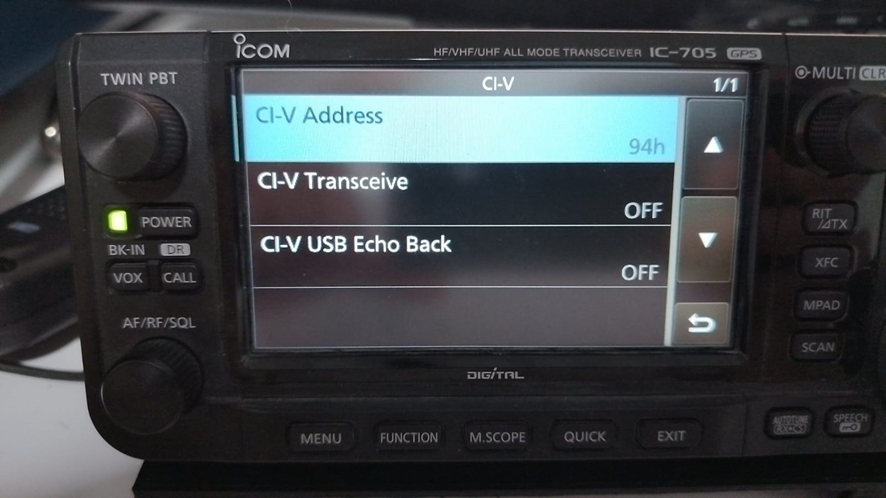

MENU – SET – Connectors – CI-V – CI-V Address pulsamos y seleccionamos 94h

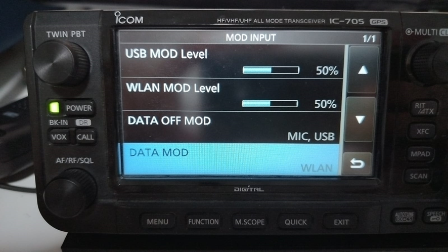

MENU – SET- Connectors – MOD Input – DATA MOD pinchamos sobre MOD Input y aquí cuando queramos trabajar en remoto, deberemos seleccionar WLAN y, cuando queramos trabajar con el equipo directamente, deberemos de seleccionar MIC,USB pues de lo contrario si lo tenemos en remoto, es decir; seleccionado wlan, el micro del equipo no nos funcionará.
