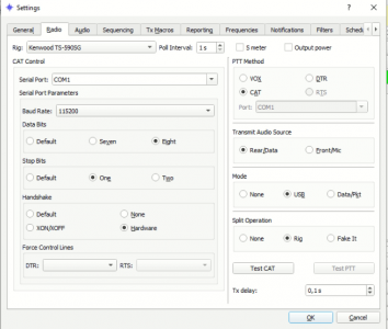

He bajado los codec para generar el puerto virtual y si le detecta también me detecta una tarjeta virtual Usb . El JTDX nada mas descargarle ya me lee las tramas pero sigue sin mandar el PTT he visto un par de videos pero son en inglés , no sé si se me escapa algo de los menús pero no consigo que ésto funcione

Hola! pues depende del programa que estés usando y el tipo de digitales. Si lo que te refieres es por ejemplo al N1MM con RTTY o CW tienes el problema de que el puerto CAT ya se está usando para leer la frecuencia, por lo cual no puede hacer PTT. Como he visto que lo que intentas es hacer funcionar el JTDX debe de ir correctamente, a mí al menos me funciona sin problema, revisa los parámetros que te ha comentado el compañero EA4GQY, yo también los tengo así, si están así es algún problema de configuración en el programa, asegúrate de que está todo así como lo tengo yo, teniendo en cuenta los baudios a los que tengas configurados el USB y el puerto COM que uses, espero que te funcione así, un saludo!!

La cosa ya va medio funcionando lee las tramas y hace TX, bueno eso de hacer es un decir porque me sale un error en el JTX que dice: error en la entrada de sonido, Se produjo un error al abrir el dispositivo de entrada de audio, a ver si lo logro hacer funcionar con el puerto USB,que me tiene hasta los……..

Bueno pues está mañna haciendo unas pruebas,la cosa funciona no del todo bien por la configuración del JTDX que le tengo que depurar para temás del log pero el resto ya funciona,lee y manda las tramas.
