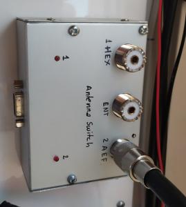

#345810  - 12 abril, 2020 10:51
Yo he utilizado este en una caja Minibox de 105 x 75 x 35, este fabricante tiene también otros modelos para más antenas.
https://www.ebay.es/itm/KIT-2-1-1-8-50MHz-remote-antenna-switch-DIY-cheap-SO-239-KIT/274308484272?_trkparms=aid%3D555018%26algo%3DPL.SIM%26ao%3D1%26asc%3D20190212102350%26meid%3D4373210684a1418e81c57767694da63c%26pid%3D100012%26rk%3D1%26rkt%3D12%26sd%3D261767543884%26itm%3D274308484272%26pmt%3D1%26noa%3D0%26pg%3D2047675%26algv%3DSimplAMLv5PairwiseWeb&_trksid=p2047675.c100012.m1985
En la foto la caja del conmutador, en este momento fuera de uso mientras reparan el acoplador remoto del hilo alimentado en el extremo
ICaja reles
en Holanda.
